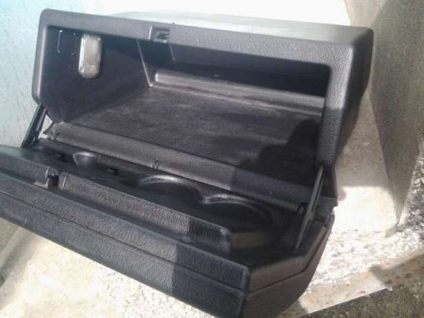

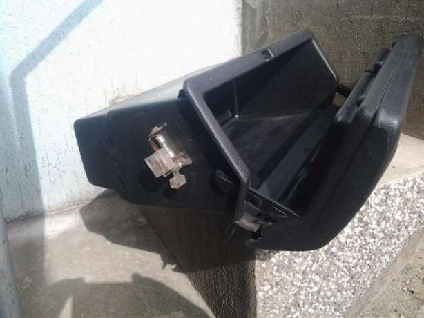

Колега,на снимката ограничителя ограден в червено,при затворена жабка натиска палчето/в жълто/ и ключето/вградено в плафона/ прекъсва веригата...При отворена жабка,палчето/връща го пружинка/ дава контакт и лампата светва.... Самото плафонче се разглобява и е много вероятно частта,която е с буксата да е паднала около лявата част на жабката,а на нея да е останало само стъклото....
