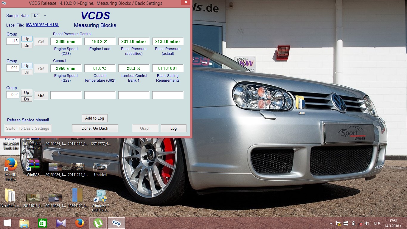

Колеги ето една снимка от тест на ВАГ. Направен е на 3та скорост с пълна газ. Искам да знам дали пренадува турбото защото съм нов с тея неща. Благодаря предварително!

Колко ти е буста,че от снимката нищо не разчитам?

Не е ли това на 115канал ....2130мбар?
