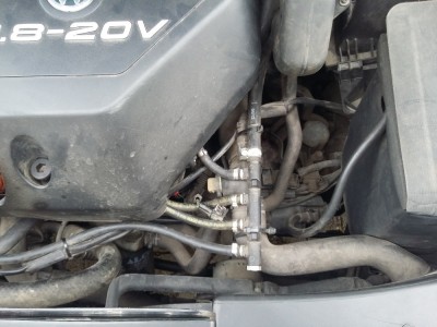

Каква е функцията на този датчик?Решение на предишен проблем
golfmaniak666
Мнения: 1147
Регистриран на: Вто 25 яну 2011 1:35
Автомобил: Golf 4 TDI
Двигател: AHL
Мнениеот golfmaniak666 » Вто 29 мар 2016 16:59
Колеги днес извадих буксата на този датчик и колата започна да ускорява по добре и да работи по равномерно.с Vag com не засякох грешка от датчика,сложих буксата пак я махнах но няма появила се грешка.Датчика според мен е температурен но за какво служи?Температурата на таблото се вижда дори и с изключен датчик.Е то това е въпросният датчик.
