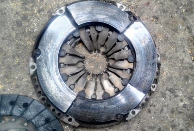

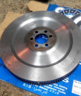

Колеги дайте съвет какъв съединител да си сложа с маховик от АБФ ....

Притискател и феродов от ВР6..
Re: голф 4 1.8т проблем със съединител
Да колега вече е с комплект съединител зя ВР6 и маховик от АБФ 6.400 кг...

взех си маховик от 1.9 90кс. 1з мотор. номера на маховика съвпада на 2.0 16в абф мотор и сега стигам до комплект съединител от вр6 та въпроса ми е че незнам код на мотор и за коя кола да го търся
моля за помощ
моля за помощ
моля за помощ
