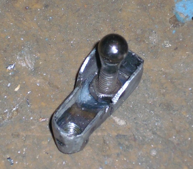

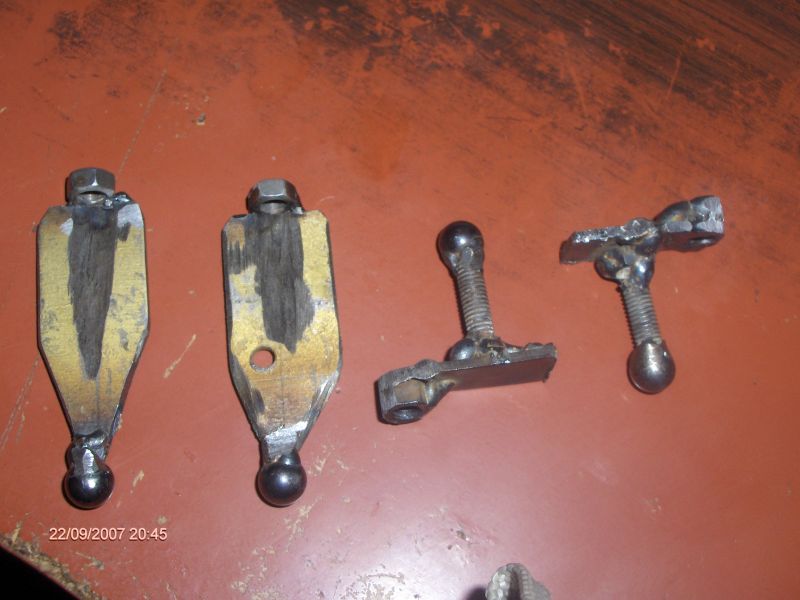

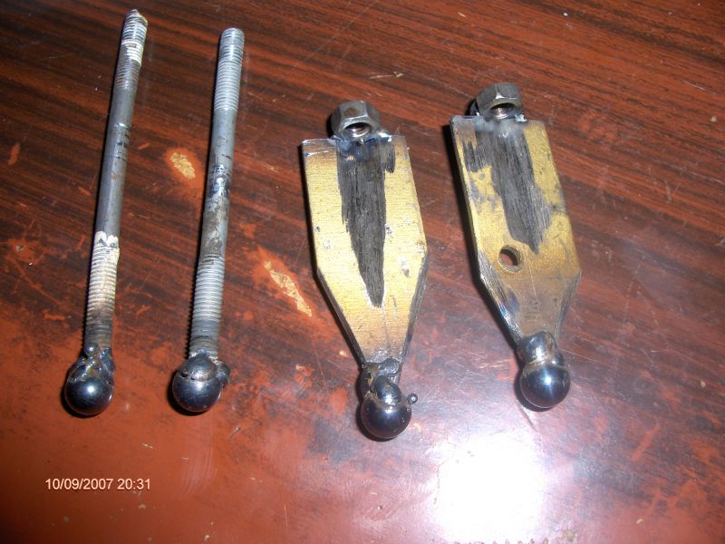

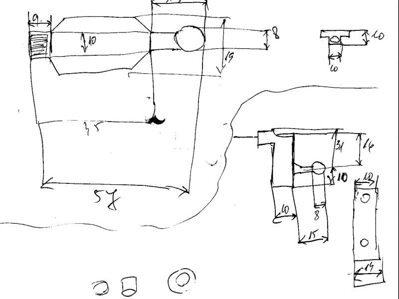

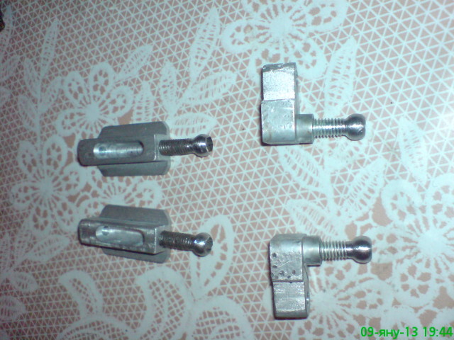

С нови фарове.
Щипките с ябълки за регулиране на фаровете са пластмасови и се трошат от старост.
Преди много време имаше тема за направи си сам щипки .
Прикачвм файлове от темата.
регулатор фар Г3.jpg (103.94 KиБ) Видяна 1440 пъти
Щипки Г3 -ч.jpg (83.7 KиБ) Видяна 1440 пъти
Щипки Г3.jpg (55.56 KиБ) Видяна 1440 пъти
Щипки Голф 3.jpg (50.02 KиБ) Видяна 1440 пъти
