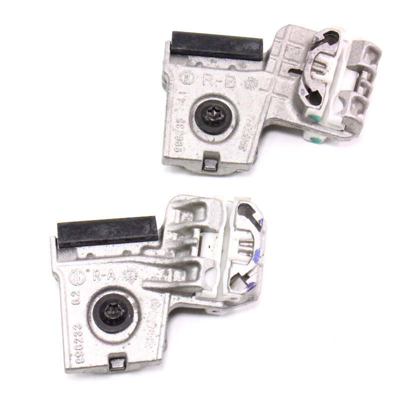

Здравейте, Колеги,
Купих си пластмаските които по принцип се чупят http://i.ebayimg.com/00/s/MTIwMFgxMjAw/z/WgoAAOSwcBhWaYJg/$_35.JPG ... разглобявам, свалям металната кора и оп изненада моите стъклоповдигачи не са като тея които съм купил, а са някакви други които не успях никъде да намеря подобни на тях, ето снимка http://prikachi.com/images.php?images/421/8771421N.jpg. С 4/5 врати съм. Някой виждал ли е подобни и знае ли от къде мога да си взема пластмаси като за моите или направо да си купувам едни такива http://assets.suredone.com/1517/media-photos/cp032098-new-rh-passenger-front-window-regulator-clips-mounts-99-05-vw-jetta-golf-gti-mk4-2.jpg и да се надявам всичко да си пасне...

и моите са същите като твоите, точно такива трябва да са си. Тия пластмаски дето си ги взел... най-добре ги хвърли и си купи метални като старите ти.

Аха, благодаря ти. Звъннах на човека от обявата и ми каза, че това моето е било някакъв италиански механизъм и не разполагали с такива пластмаси за него. Само със смяна на държачите нямало да стане, защото по друг начин се захващали. Да съм си търсел някакъв оригинален.

Аз скоро сменях цялата метална кора с повдигачите, оригиналната, както и новата, бяха с такива метални. При мен проблема беше в ролките които опъват жилата, като цяло, мисля че няма да е проблем да си намериш само метални повдигачи, ако не, мога да ти продам моите от резервната ми метална кора.

Колега,наистина точно такива трябва да са ти.Имам Бора и скоро и аз оправях роли.Провери по моргите.Все ще изскочи нещо читаво
