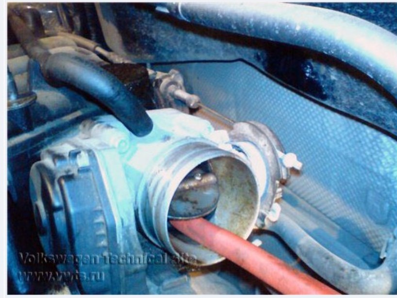

Някой правил ли е Адаптация на Др. клапа на ГОЛФ 4 1,6 AKL и ако може един съвет?
Без да демонтирам старателно почистих Др.клапа ( Беше много черна). СНИМКА -2
Свалих и почистих със спрей и Mass Sensor Air Flow -СНИМКА -1
Колата пали ,върви нормално , но когато е вече с нормална работна температура от 800 вдига оборотите на 1100 държи ги без колебание след време се нормализират.
След диагностика ми показа грешка 00533.

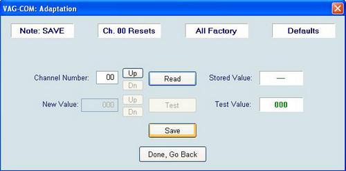

Като гледам грешката може и да не си баш за адаптация, но по принцип на Simos се прави така:
[Select]
[01 engine]
[Adaptation - 10]
блок 00
[Read]
[Save]
[OK]
Толкоз.
