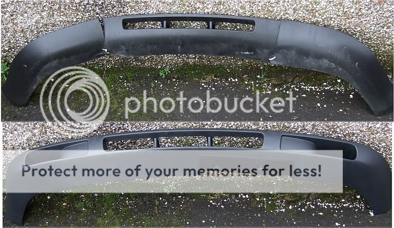

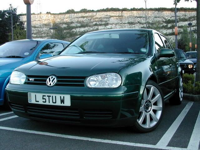

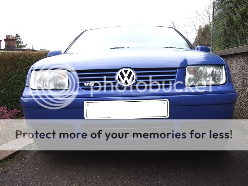

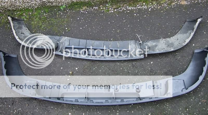

Като се разтърсих попаднах на това. Явно въпреки че изглеждат еднакво са доста различни, нещо което не знаех :roll:
Друга разлика която виждам е, че средния отвор при Бора е с две ребра вертикални, съответно решетката също е с две. При Голф 4 е четири ребра вертикални, съответно решетката е с четири ребра.
Bora V6 нож - 1J5 805 901A B41
Голф 4 V6 нож - 1J0 805 903F B41
