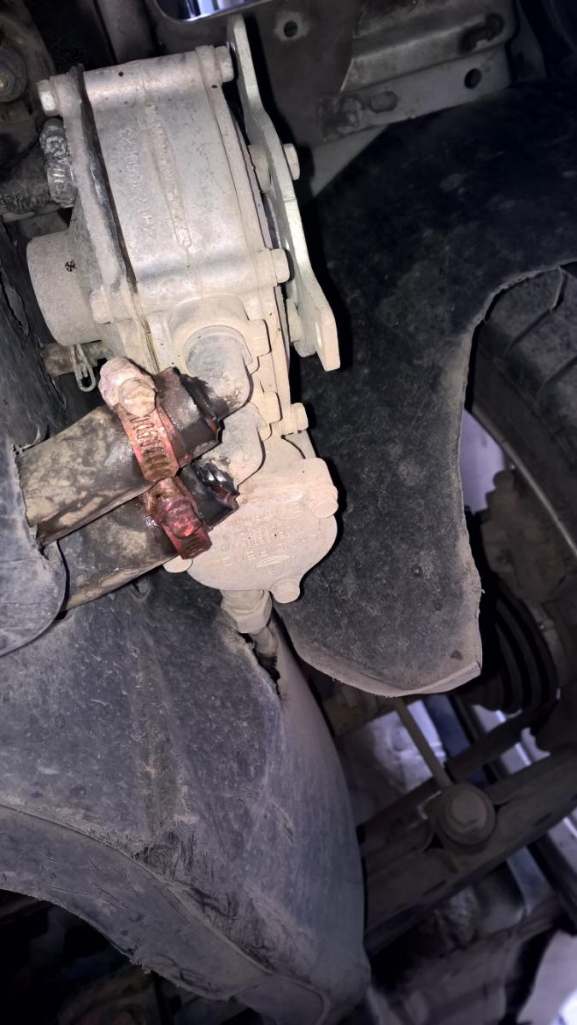

Проблема е от тези два маркуча сега видях и го снимах може ли да ми каже някой какво е това точно за което са свързани 2 та маркуча и това някаква измислен начин за да се захване с тези металните скоби ли е ? Сега го виждам този проблем .
А теча и снимката която съм направил като разположение се намира под преден ляв фар

Това е изпарителя на газовата

Можеш да притегнеш сам скобите на маркучите, с една отвертка. Ако няма резултат, отиваш при някой газаджия /да не е някой с мн. работа/ щото ще те излъже да минеш по-късно, и ще ти решат проблема/ще избършат мокрото и ще кажат, че са направили уж нещо/ и така.

Маркучите пущат, щото сигурно са дроп напукани и вкаменени. Отиваш, купуваш си нов маркуч със същият диаметър, подменяш и обезвъздушаваш. Ще загубиш малко антифриз, приготви си подходящ, съвместим или еднакъв със стария. Може да долееш и вода де, ама зимата?

Дозатегни скобите тогава и виж как е.

Днес не работят а в неделя трябва да съм на път. Като се върна в вторник ще отида да видя какво ще стане . Преди една седмицца бях при тях пак даваше ми бедна смес ...... А сега съм до един сервиз да оправят проблема и да чуия и друго мнение по въпроса.
След посещението при монтьор какво е положението :) то е розово ;)
Скобите които държат маркучите не бяха затегнати даже някой почти бяха отпуснали вече .
Монтьора ми каза че това е било нормално при газовите да се получава такъв проблем и че ги стяга на макс след 1 месец да отида да погледнем дали ще са отпуснали или ще е наред всичко .
Иначе ми каза че маркуча е по голям от отвора в който влиза в самия изпарител не е било проблем но просто да съм знаел.
И така този проблем е решен благодаря на всички за HELP -чето :)

И аз съм забелязал, че винтовите скоби поотпускат по малко заради нагряването.
За това и оригиналните са пружинни.
При твоя случай,обаче, задължително накарай да сменят скобите. Тези вече са видимо корозирали и няма как да се стегнат качествено.
Потърси и подходящите по размер маркучи!

След посещение на сервиза в който ми е поставена газовата скобите + маркучите бяха подменени .
Монтьора който ми извърши процедурата първото преди всичко взе и ми замери антифриза ... казаха ми че е много гъст или че е концентрат за -50 и за това е започнал теча .
След това взех дистилирана вода и го разредиха смениха и скобите на някой маркучи и сега да се надявам да нямам проблеми :) от този вид :)
И разбира се всичко това беше за сметка на авто газовия сервиз .
А в интерес на истината не знаех че от концентрат антифриз може да се получи такова нещо но ако някой е като мен ето просто да си погледне антифриза . И така проблема е решен

S_T_I_N_G написа:Монтьора който ми извърши проведената първото преди всичко взе и ми замери антифриза ... казаха ми че е много гъст или че е концентрат за -50 и за това е започнал теча .
Това просто е несериозно.
Явно използват изключително некачествени маркучи.

За напред, направо карай колата с дестилирана вода, поне не е толкова гъста.
Колега, това е шега нали?? И определено избягвай такива майстори, дето не им се работи и търсят причината все на друго място.
