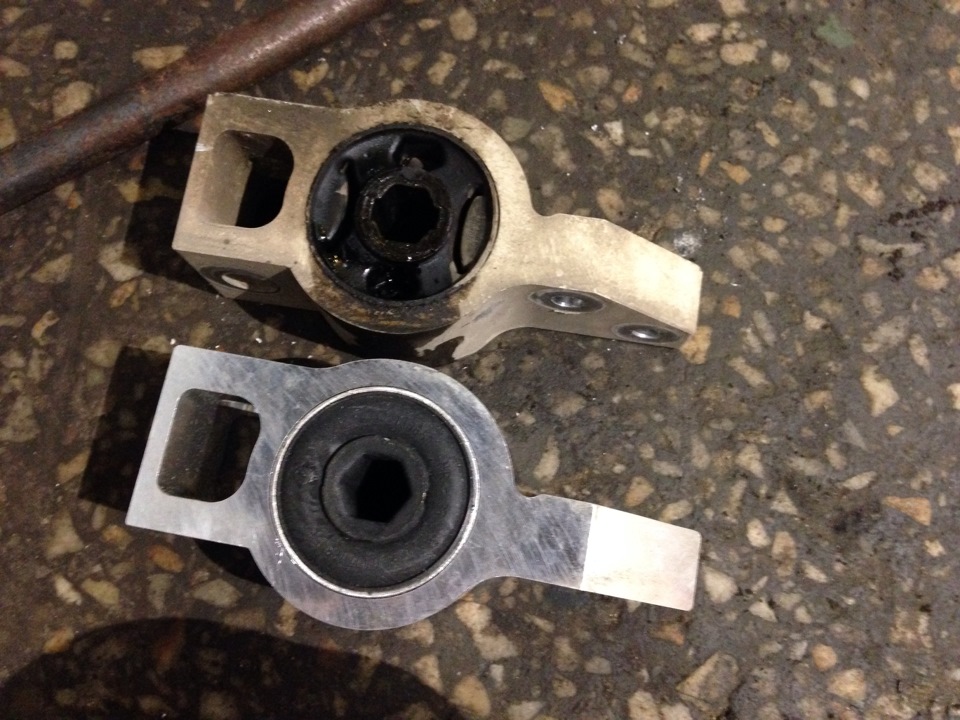

На това шаси най-често му се разтропват задни тампони на предни носачи. Смяна с оригинални - Лемфьордер.

сложи си плътни карат повече това са оригиналните номера 1K0199231N и 1K0199232N това имам предвид

ssssl написа:На това шаси най-често му се разтропват задни тампони на предни носачи. Смяна с оригинални - Лемфьордер.
Подкрепям мнението на колегата. На моята се беше разтропало при завиване и при движение по паваж и след смяна се оправи. Тампоните са Лемфьордер, като цената на която ми ги взеха беше 67 лв. за брой.
