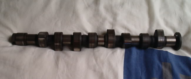

Здравейте имам един въпрос , някой знае ли РАЗПРЕДЕЛИТЕЛЕН ВАЛ на golf 2 / 3 или polo 2 (бензин) 1,3 / 1,4 / 1,6 , КОЙ Е С НАЙ-ГОЛЕМИЯ ЛИФТ / колко е и от коя кола и двигател е / . Това представлява на снимката ! правя една кола а моя двигател е от polo 1.3- 84г. - 94г. и е с лифт 7,2 - трябва ми по-голям /по- агресивен - спортен/

Има един мотор с код 3F, който е 1.3-литров с мощност 75к.с. Предполагам, че неговият вал би бил най-добрата идея за лек ъпгрейд. Монтира се на Поло 2F (фейслифт на 86c), с правоъгълни фарове 1990-1992 модел. При голф 1.3 има само с 55к.с., чийто вал е предполагам като твоя. За по-сигурно кажи кода на мотора, по който смяташ да твориш.
