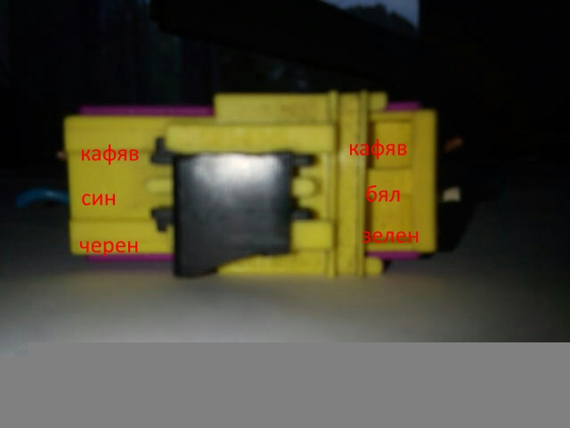

От както съм взел колата бялата букса под седалката на шофьора е разкачена! От нея са дръпнати два кабела и са свързани с другия и край! Та за какво е буксата? Какъв зор е видяла че са я разкачили и са я вързали с байпас? И има ли нещо общо с това, че ми светна чека на Еарбека?

Под седалката оригиналните букси са:
1.Малката(с 3 кабела)-основен цвят-жълто,допълнителен(отстрани)-виолетов-за еърбега;
2.Голямата(с 4 кабела)-основен цвят-зелен,допълнителен(отстрани)-виолетов-за отопление на седалката.
В твоя случай вероятно е за бега и е давала грешка,та за това е шунтирана.Но след като е светнало сега,явно пак се губи сигнала.
Ако никъде не виждаш съпротивление ,то значи че бега ти е редовен и не са слагали залъгалка.Решението-Режеш кабелите на двете букси(мъжката и женската) и ги снаждаш с обикновена електричарска лустър клема.После отиваш да ти изчистят грешката и забравяш завинаги за този проблем.
Ако обаче имаш съпротивление значи ,че бега ти е неизправен и че залъгалката също няма добър контакт.Лечението:
1.Като горното но с наличието на съпротивлението.Алармата няма да ти свети,но и този бег няма да сработи ако ти се наложи(останалите ще сработят).
2.Смяна на бега с нов.
!!!!При светеща аларма никой от еърбеците няма да сработи ако се блъснете.Умната!И
