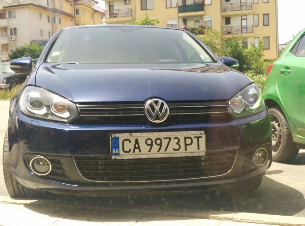

Колеги, някой слагал ли е оригинален ксенон заедно с кантара и управлението за следене в завои.
Имам налични фаровете, поръчах и кит с кантара и кабелажа. Търся човек или сервиз правил процедурата, има доста теми в нета но.... ще загубя повече време от човек извършил процедурата вече.
[img]http://uploads.tapatalk-cdn.com/20160612/ccf6070e8fa6c83e74bd9b1dd71910cb.jpg[/img]

Е, ако не друго поне после може да напиша едни инструкции. Вече подкарах късите, остава да окабеля и подредя буксата за дълги , мигачи и т.н.

Сглобен и кодиран, с модул 86 съм , тоест за това избрах биксенони без лед, днес ще пусна и дългите. Кодирах за дневни да ползва халоген и да вкл ксенона само по сензор. Кантара и завиването на фаровете.... още се чудя дали си заслужава още 500 лв за тази "екстра".
