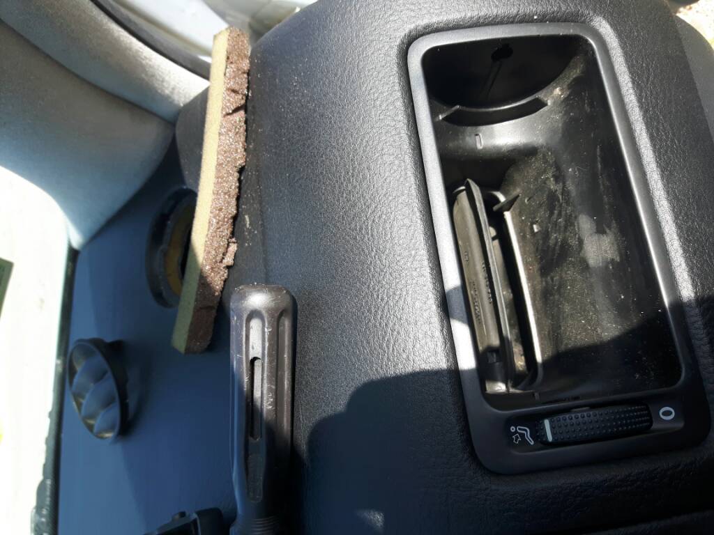

От духалките хвърчи дунапрен. Отворих ги и изкарах всичко но като го пусна да духа и пак хвърчат ситни парченца из цялата кола.
Къде е тази кутия да я отворя и да махна целия този дунапрен?
Как се прави на Голф 4 не намерих в търсачката

Ще трябва да източиш фреона, и да свалиш таблото.

Ами ти хубаво ще го махнеш,но КПД то ще падне. То затова е тоя дунапрен.Трябва да го смениш,защото този е изгорял от топлината вече
