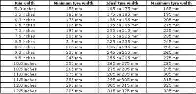

IvanMan
джедай
джедай
Мнения: 10452
Двигател: CRLB
Re: Въпрос за размер на широчината на джантата
Мнениеот IvanMan » Нед 26 юни 2016 20:32
Погледни тази таблица:
