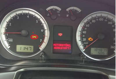

Моля, колеги да кажете какво означава светещ символ "ЕРС" на таблото, автомобила е Бора 2002, AZD бензин 1,6

Проблем по системата на "електронната газ"! Спънат ли чувстваш двигателя?Диагностиика!

Означава, че трябва да направиш диагностика. Запиши си кодовете за грешката или грешките, това е важно!
Тази лампа светва, най вече, когато някой датчик е измерил недействителни стойности, излизат извън картите. Примерно, може да е дебитомер, може да ти влиза неизмерен въздух. Трябва да видиш, какво показва ламбда сондата. Температурния датчик. Стоп-машинката на спирачният педал може да прекъсва и т.н.
Виж какви грешки имаш, какво покзват другите датчици и ги публикувай във форума.
Аз предполагам, че ЕГР - ти забива и смуче въздух, обеднява сместа, за това ти свети лампата.
Обикновено 1.6 имат този проблем, има няколко случая във форума, огледай си ЕГР клапана!
Успех!
Успех!

И аз залагам на ЕГР, ако ще хвърляме боб- kn9453

Е ако само един ЕГР те е отказал може да си в голяма заблуда. Огледай я по обстойно ако си заслужава (ако няма други забележки според цената).

ЕРС ако свети не е голяма драма, най вероятно си дърпа въздух хайванчето, но така ще можеш да свалиш от цената и то доста.
Има, къде, къде по големи проблеми.
Ако всичко друго му е наред, взимай го, то едва ли ще намериш кола на 14-15 години и да няма нито един проблем.
Това е бял кахър.
Виж примерно скоростната кутия как е, съединител, дали трака, чука, пуши, дали свети чека.
Частите за голфа са евтини и ги има по моргите, колкото поискаш.
Може и катализатора да е фирясал, слагаш тръба и си готов, втората сонда не те бърка.
И ЕГР-а може да затапиш, ако поискаш, това е фаувето, издържа на всякакви издевателства.
Това е бял кахър.

Свети и "чек-а" снимката в първия пост е реална от въпросния автомобил! При разговора с продавача е имало драма с двигателя, опитали са да замажат проблема, но не се е получило. Колата е имала и удар, скоростната кутия е "ERT" като добавим и възможни проблеми и с нея, вече губя интерес. Спукано е и предното стъкло!
