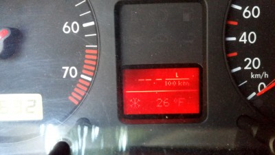

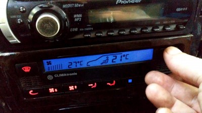

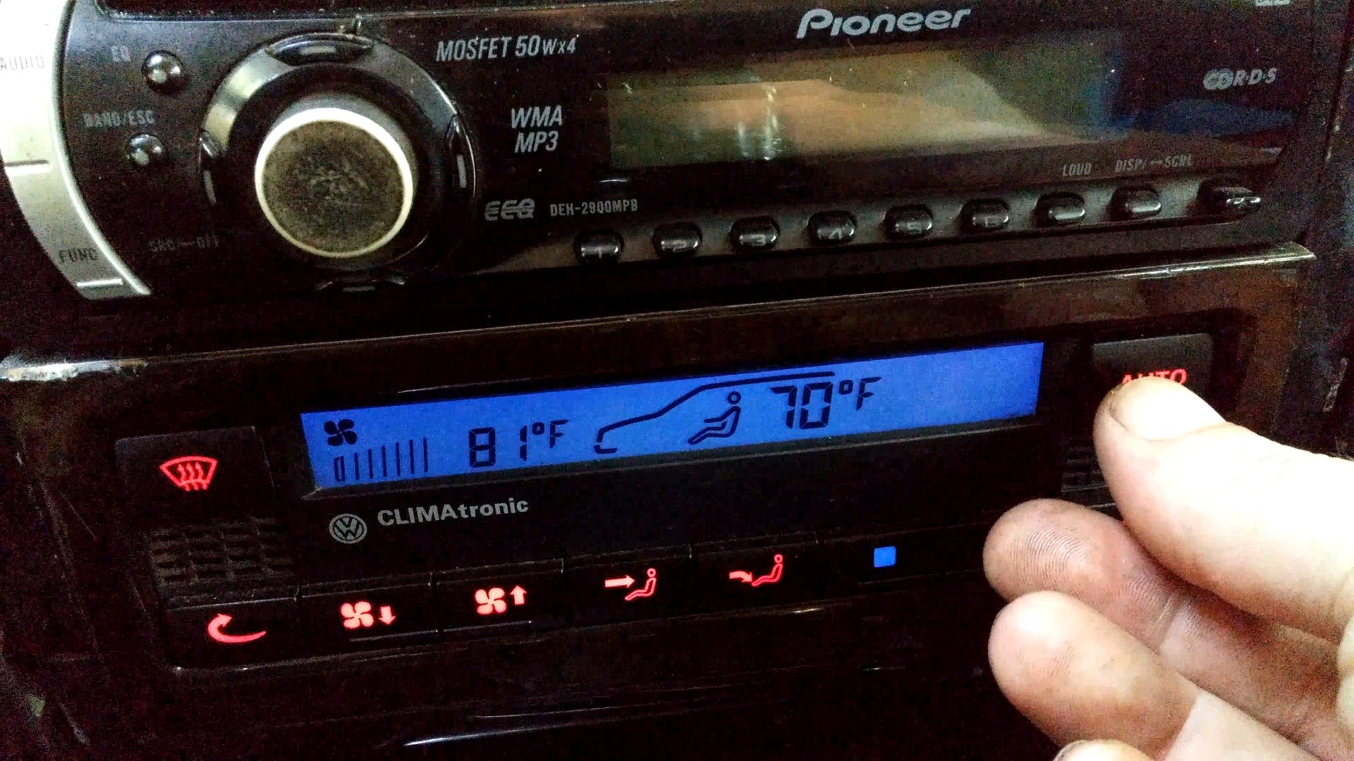

Здравейте,колеги!Възникна проблем с разминаване в единицата мярка за температура на FIS дисплея и дисплея на климатроника.Има ли начин това да се оправи някак?Качвам няколко снимки да се види за какво става въпрос.Направих опит с бутоните "ECON" и "AUTO" - на дисплея на климатроника се сменят Целзйи и Фаренхайт но на дисплея на таблото се появява снежинка но температурата пак е Фаренхайт.
Показание на дисплея на таблото при промяна на настройките на климатроника към Фаренхайт.
Показание на дисплея на таблото при промяна на настройките на климатроника към Целзйи.

Трябва да ти се прекодира таблото за държава където се ползва градуси по целзий.
