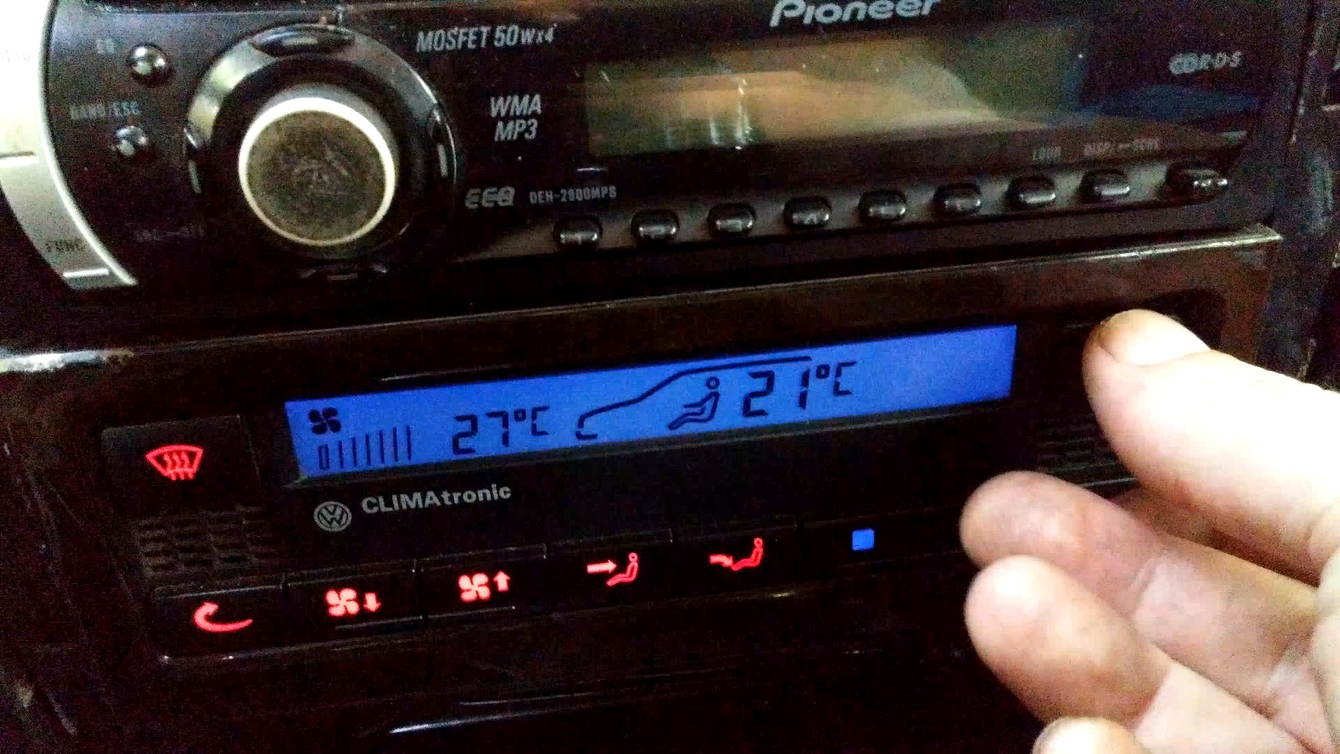

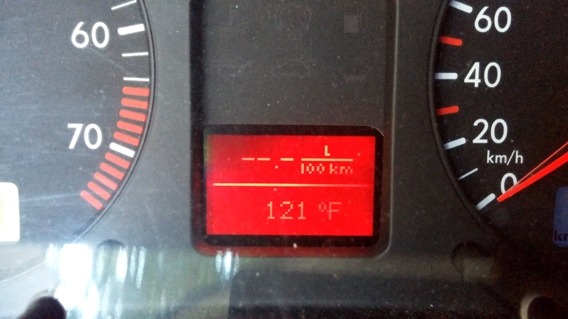

Здравейте,колеги!Възникна проблем с разминаване в единицата мярка за температура на FIS дисплея и дисплея на климатроника.Има ли начин това да се оправи някак?Качвам няколко снимки да се види за какво става въпрос.Направих опит с бутоните "ECON" и "AUTO" - на дисплея на климатроника се сменят Целзйи и Фаренхайт но на дисплея на таблото се появява снежинка но температурата пак е Фаренхайт.

Трябва да ти се прекодира таблото за държава където се ползва градуси по целзий.
