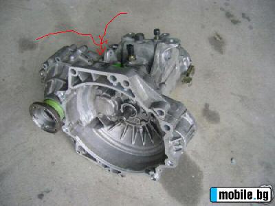

Колега, на кутията отгоре има два датчика, единия е навит директно на блока и и е с два пина, дори се вижда на снимката в предното мнение, той е за светлините на заден ход.
Другия датчик е за километража и е с три пина. Него го натиска един полупръстен, така да го нарека, който се държи с един болт за кутията. Намира се точно под изибрача на скоростите. Преставлява това, гледано отгоре:
Майстора ти като не може да ги види, пък вземи ти си отвори капака и ще ги намериш от горната страна, като погледнеш откъм акумулатора. Не са чак толкова скришни.
Тук може да видиш къде е дупката на датчика за скоростомера:
Не съм казал, че проблема ти е от този датчик, а само се опитвам да ти покажа, къде да го търсиш. Готов съм да се закълна, че няма AKL, който да управлява стрелката на скоростомера от ABS-а. Ако има такъв, то аз съм диригент.
Това с бензиномера, все ми се струва, че е от реостата на бензиновата помпа, но не знам като сте го вадили какви тестове сте му направили.

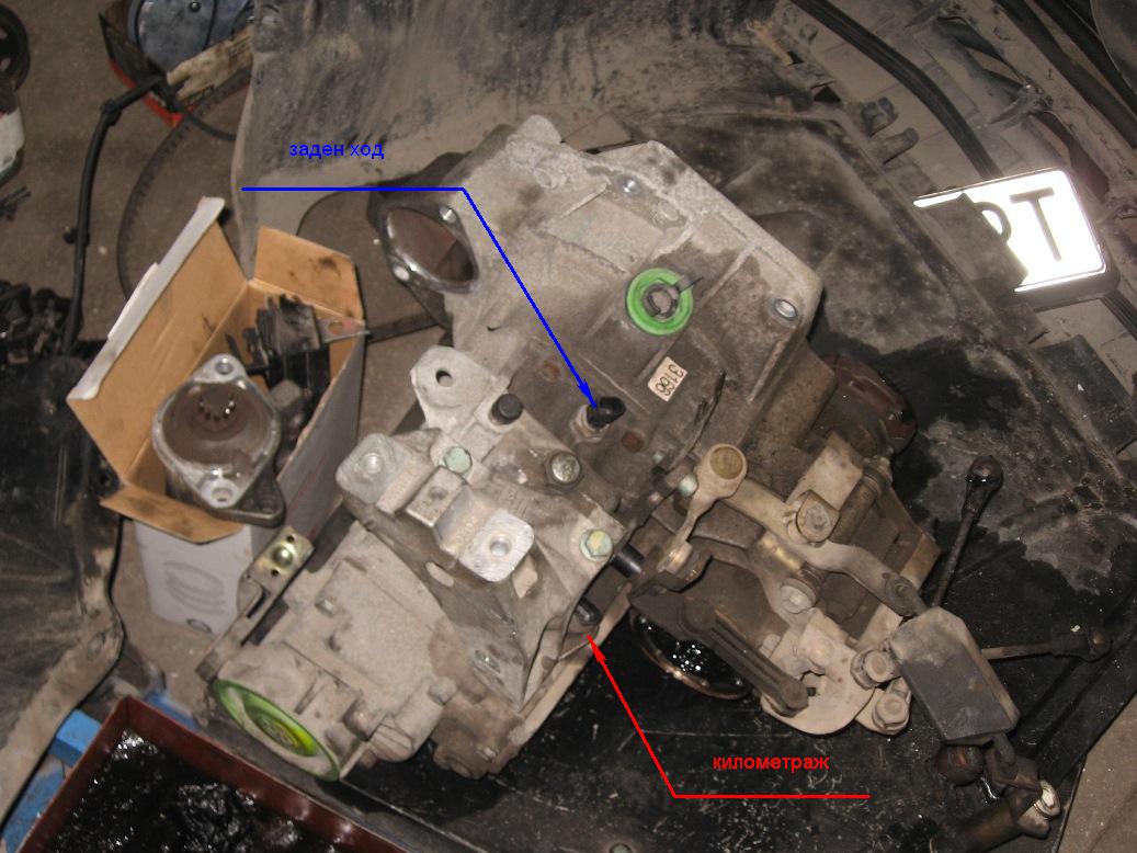

Колеги идентичен проблем със скоростомера и стрелката за бензина.... гледах от снимките ви и какви ли не мнения търсих..... ,но явно съм изостанал с материала... последно този датчик под акумулатора ли се пада, под кутията за въздушният филтър в задната страна на скоростната кутия или е точно отгоре на скоростната кутия и до него има зелена тапа ?

Червеното на схемата е за километража.
Синьото за задния ход.
Предполагам се ориентираш.

Ето това е човека.....благодаря много !!!!! сега вече съм сигурен какво трябва да разглабям
