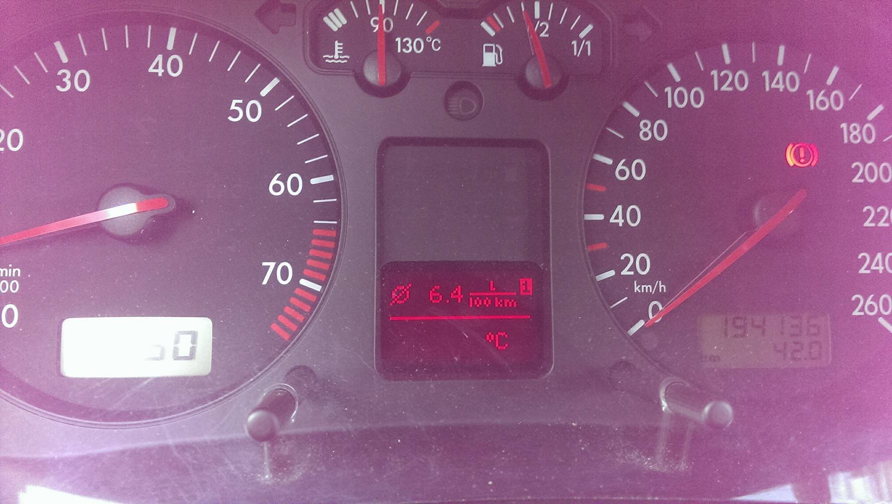

Здравейте , колеги !
Включвам се с проблем от последните минути. Та накратко - измих си колата с водоструйка , но бая си поиграх и доста вода отиде ако мога така да кажа. Колата беше под наклон с задницата надолу , след като запалих не ми показва външната температура и не тръгва и климатроника сега.
Това което направих първоначално беше , да откача акумулатора. Таблото си е наред , всичко си работи мигачи , светлини , но температурата не се показва стои така.
Дайте някакви идеи ?

Благодаря за темата , но при мене абсолютно нищо не показва както се вижда на снимката , а климатроника въобще не тръгва.
