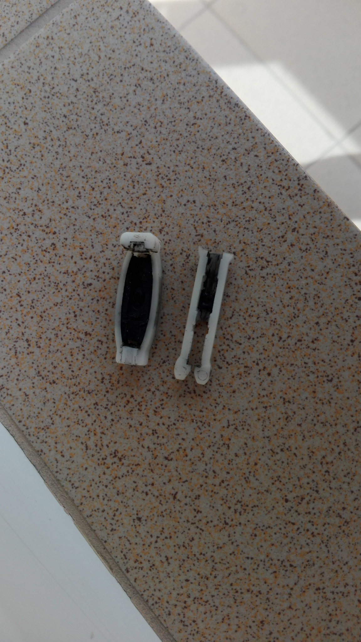

пластмасов водач за предна седалка golf 4

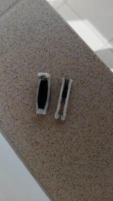

Във VW, номерата са 1J0881203A и 1J0881204A, за една седалка ти трябват от 2-та вида по 1.

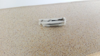

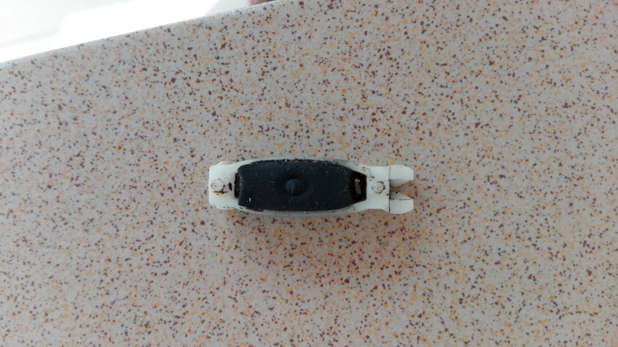

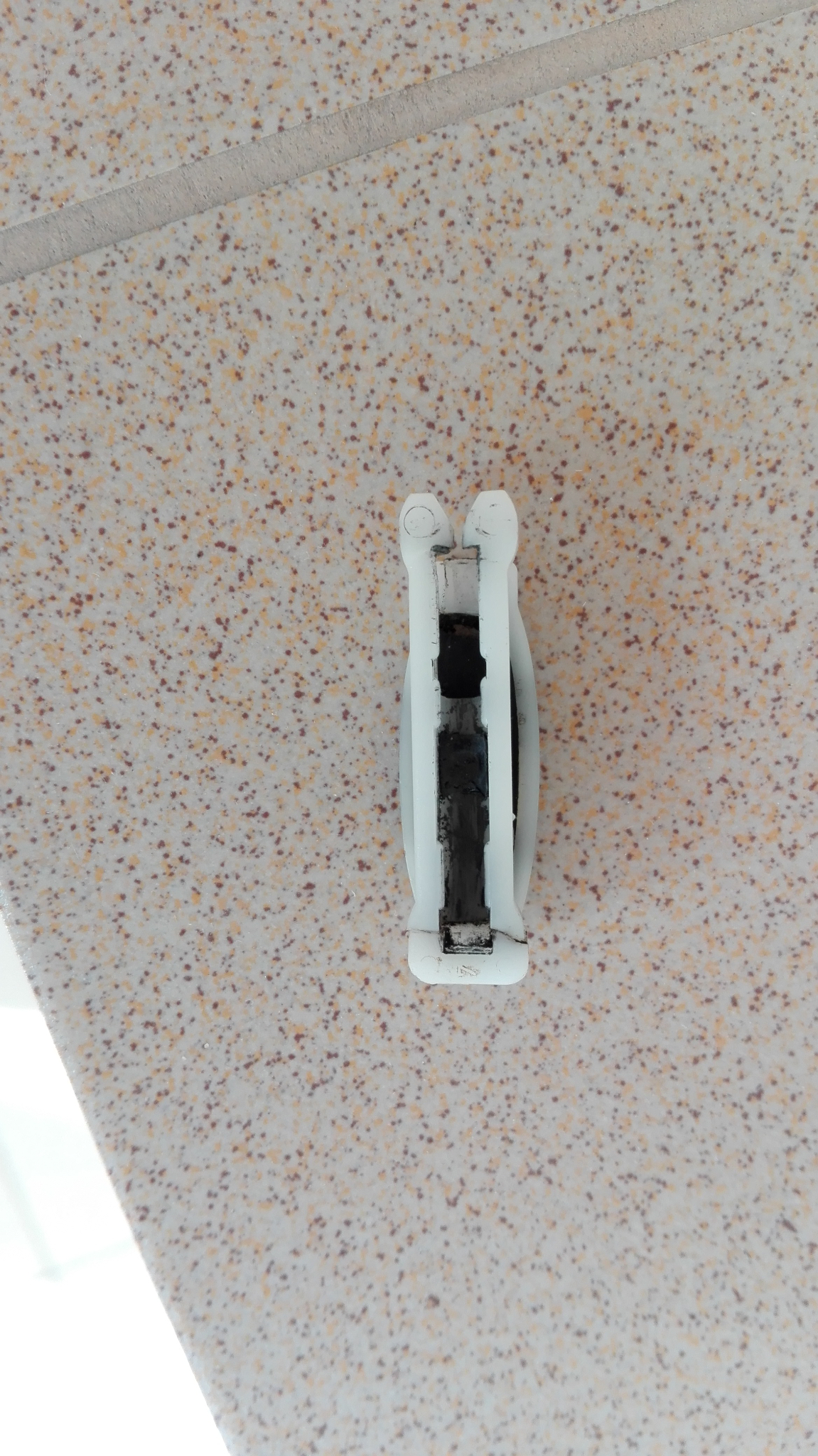

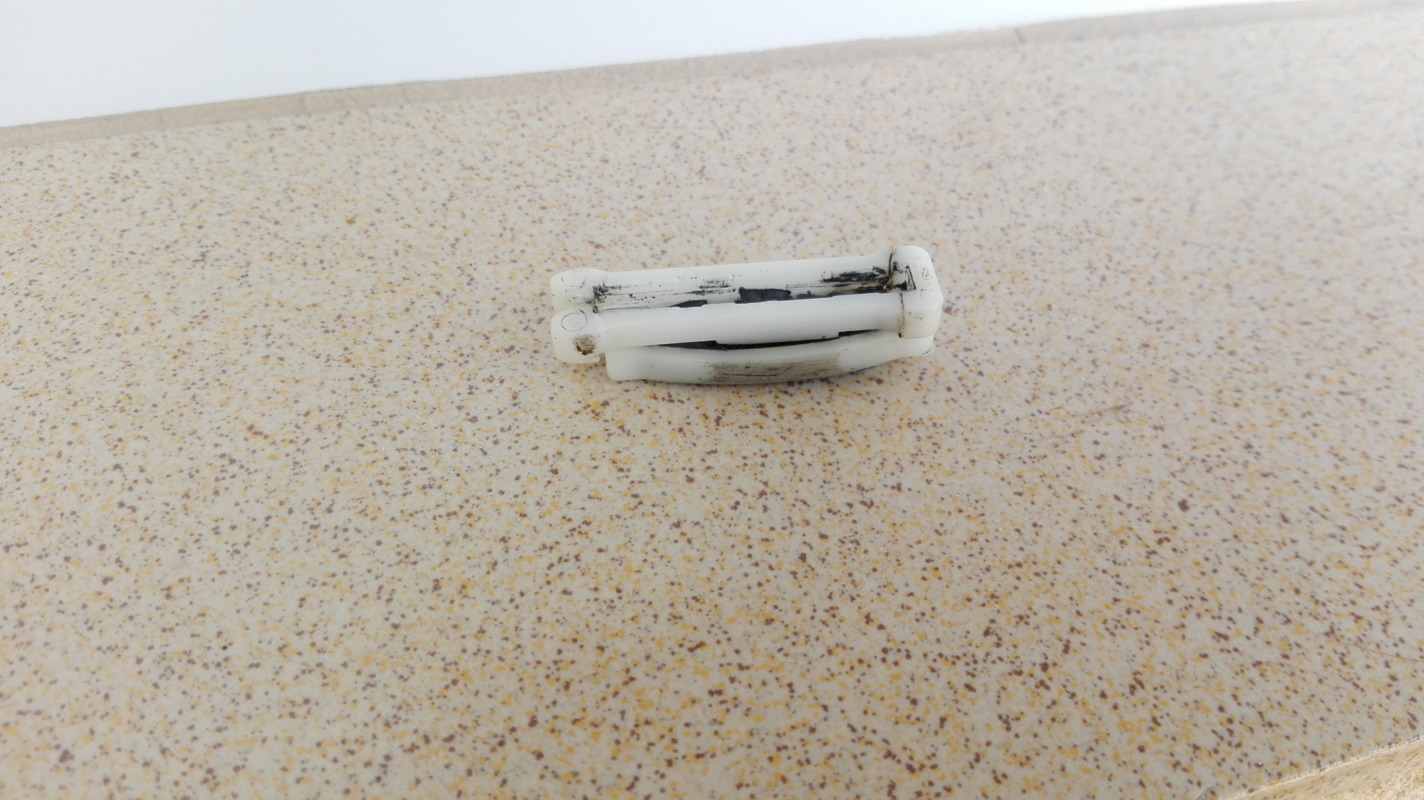

Само да попитам от разбити тези пластмасови водачи ли се чува този неприятен и дразнещ звук отдолу под седалката при по рязко тръгване спиране по рязко подаване на газ се чува едно "туп"

Да, при мен беше така. Няма какво да уплътнява релсата и се получава луфт между двете железа.
Като се наведеш можеш да видиш дали са на мястото си.

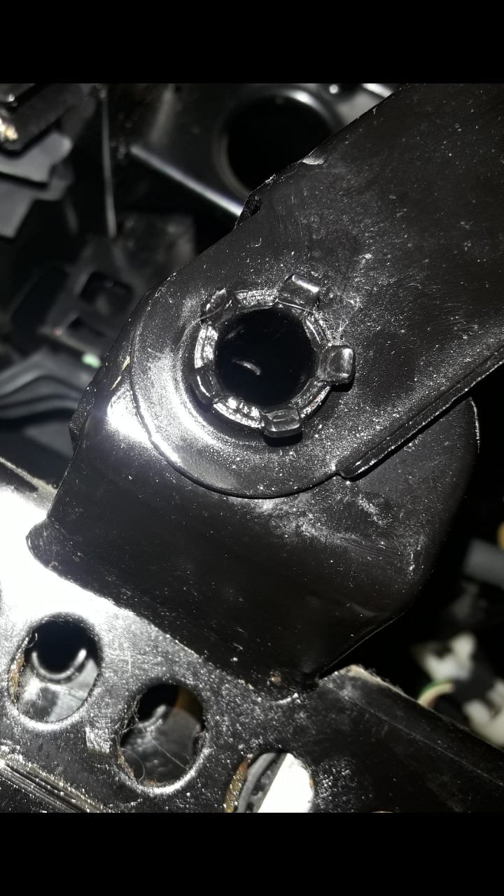

Смених водачите но пукането остана,чува се отпред ,отдолу.Някакви идеи.

Колега, и аз ги смених с оригинални, но "пукането" продължава...

Има две тръбички под седалката на шейната от към педалите намират се една над друга краищата им излеждат като на снимката (като нарязани) пръскаш с WD и проблема изчезва,изпробвано.
