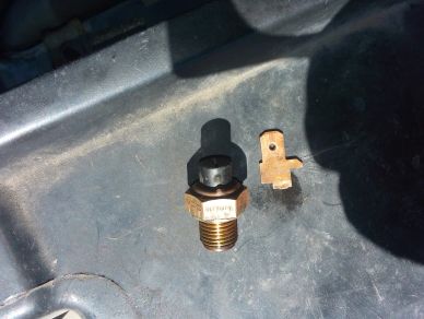

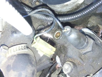

Ето това виждам на пръв поглед... ако това е датчика за 4-ти цилиндър то кабелчето (зеленото) до колкото виждам е леко заголено и закъсано. В последствие датчика се счупи. След малко вероятно ще ми донесът нов такъв. Дано е от това. Преди малко пробвахме да я запалим с бутане... никакви индикации да запали. Замириса на пресен бензин и до там. От бубината ток идва. По късно ще проверим кабелите и свещите. . поне да се започне по метода на изключване ..

Я вземи си прегледай "под лупа" окабеляването и контактите на датчиците,щото като гледам снимките май оттам ще ти излязат проблемите-ми то нищо читаво няма,кабел прекъснат,датчик счупен,окислен контакт...От това малко проблем,от другото малко пробелем ,от 3-то проблем и ..накрая голям проблем-не пали.

Мерси gerge за компетентното мнение. Датчика не е окислен и както писах по рано,най вероятно аз го счупих докато вадих буксата от него.Кабела му е закъсан (претопен) и ме интересува това ли е въпросният датчик за който колегата по горе беше писал ...

Датчика,който си счупил и снимал е за температурата на маслото на двигателя,показвана на борд-компютъра и няма връзка с паленето...Отвийте някоя свещ и вижте дава ли добра искра.Датчика,за който говори колегата/хол-датчик/ е точно под лапата на предният тампон на двигателя,а кабела излиза на тройна букса при кръглата букса на двигателната инсталация.Проследи/може и с пипане/кабела от буксата до самият датчик.Ако има нарушение на изолацията/изгоряло,скъсано и т.н. ще трябва да го смениш и него...
На снимката е в най-лява позиция...http://slaveiko67.snimka.bg/automobiles/abf-20-02-15.855296.34956724

slaveiko67 написа:Датчика,за който говори колегата/хол-датчик/ е точно под лапата на предният тампон на двигателя,а кабела излиза на тройна букса при кръглата букса на двигателната инсталация.Проследи/може и с пипане/кабела от буксата до самият датчик.Ако има нарушение на изолацията/изгоряло,скъсано и т.н. ще трябва да го смениш и него...
Да този в ляво е. При смяна на м. филтър има допир /може и натиск към него/
