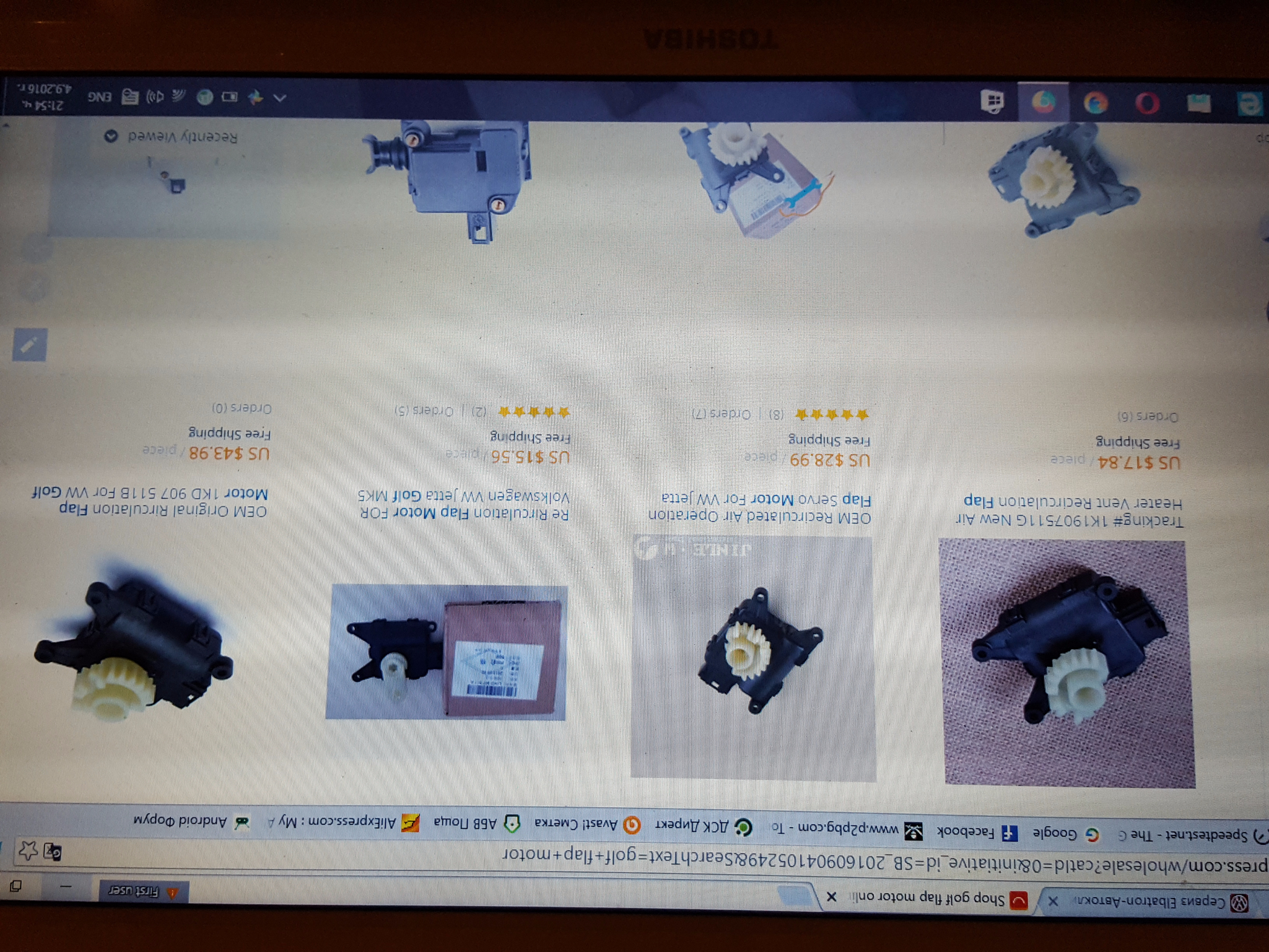

Здравейте, при проверка с VCDS ми изписа две грешки едната от които е Address 08:Auto HVAC, Fault Found:, 01810 - Actuating Motor for Temperature Flap; Right (V159) 000 - -. а и от време на време се чува едно тропане от към джапката на автомобила вероятно от това моторче. Та искам да попитам по запознати като например (zfa159) намерих в един китайски сайт въпросните моторчета на поносими цени дали ще вършат работа и кое от тях е като моето (съгласно грешката от VCDS) да го поръчам а слагането вероятно при колегата zfa159. Качвам снимката с моторчетата.
