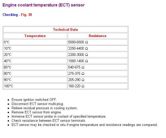

Благодаря за отговора колега, но датчикът е сменян преди 3 месеца, но все пак ще го премеря, но не съм сигурен какви показания трябва да даде, ще прикача файл с показания да видим дали са такива.
И още един въпрос след като сте с махната ламбда сонда не ви ли прави проблеми и ако я махна и аз дали ще се оправи.
Температурен датчик
