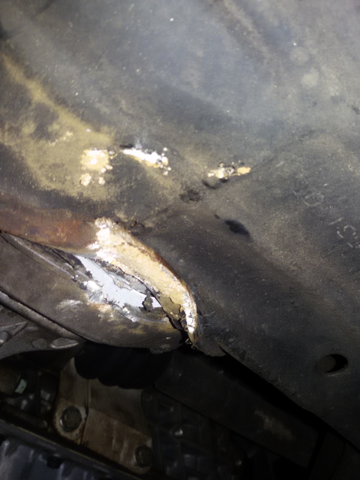

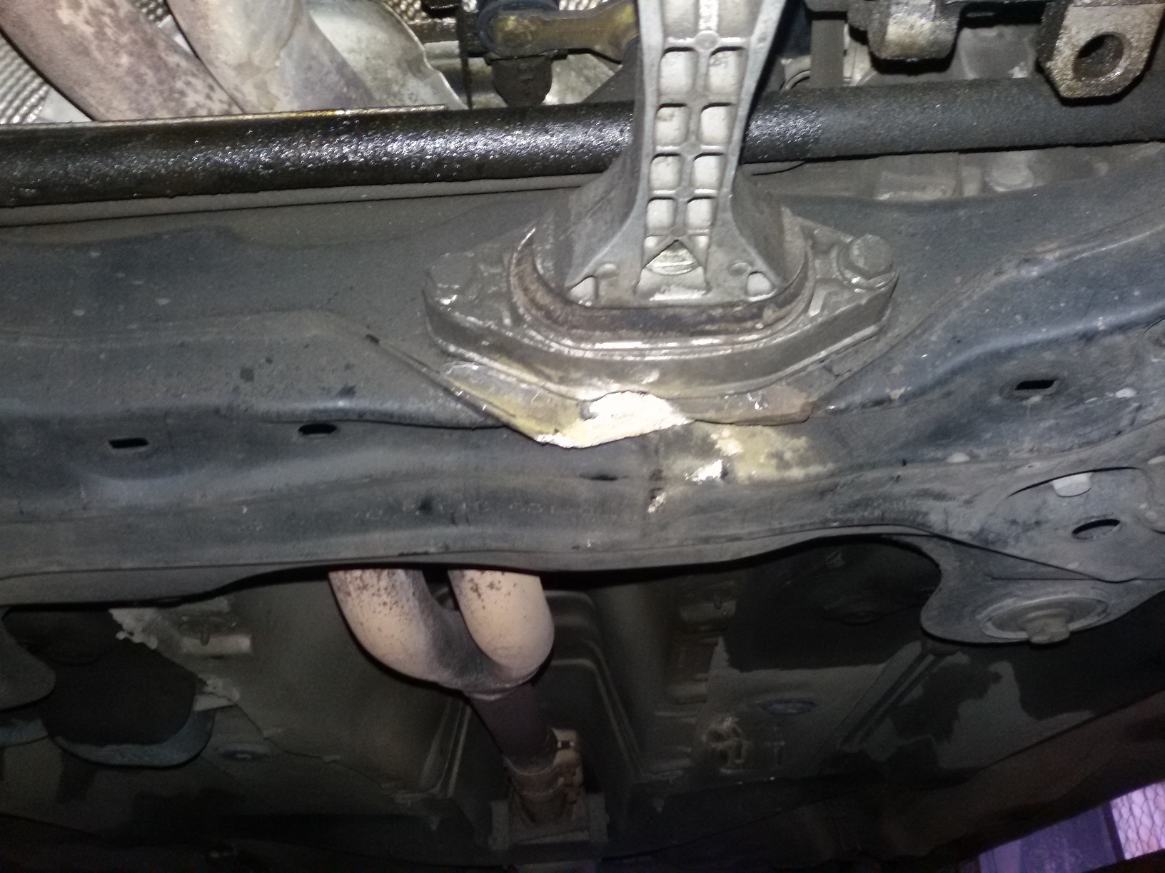

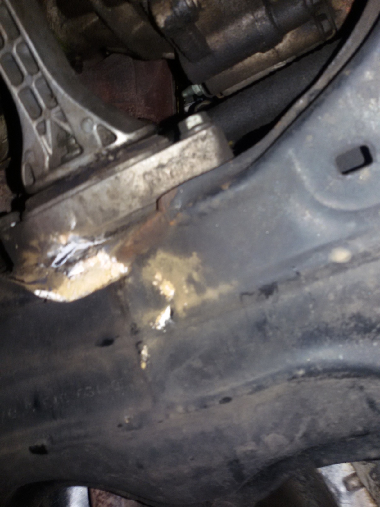

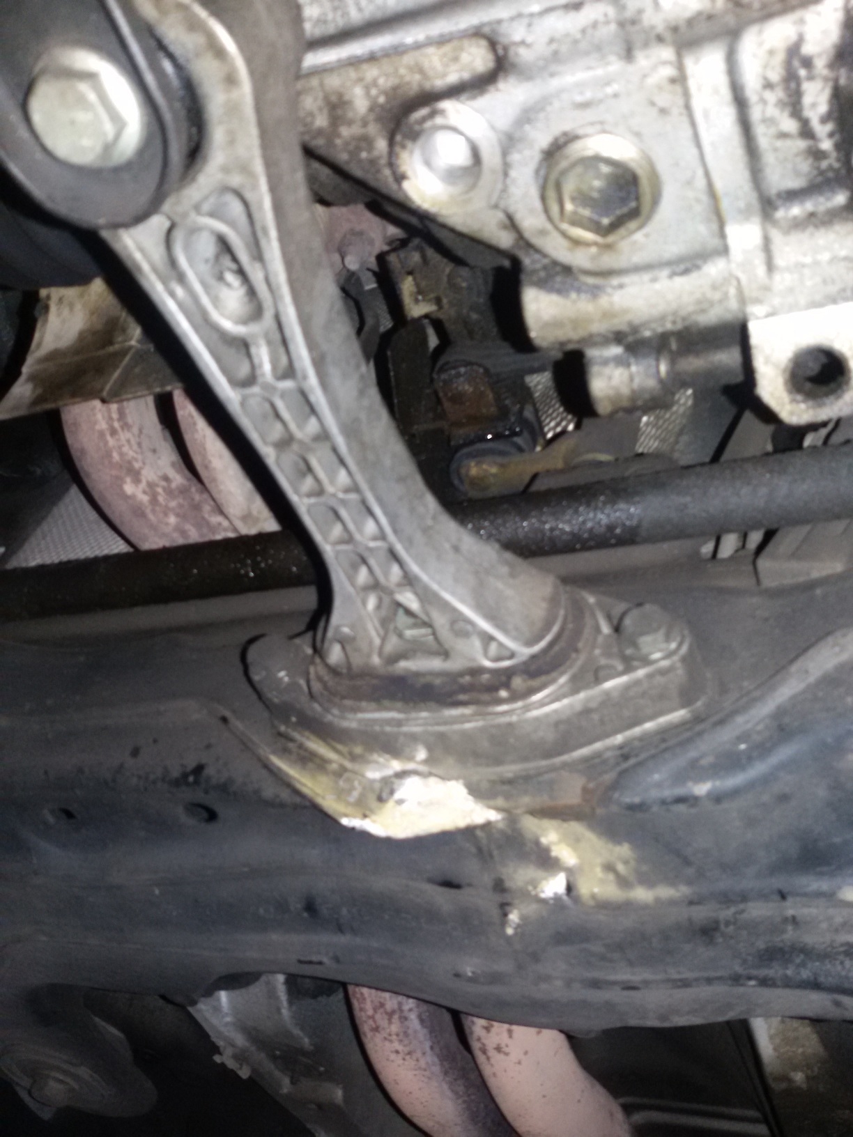

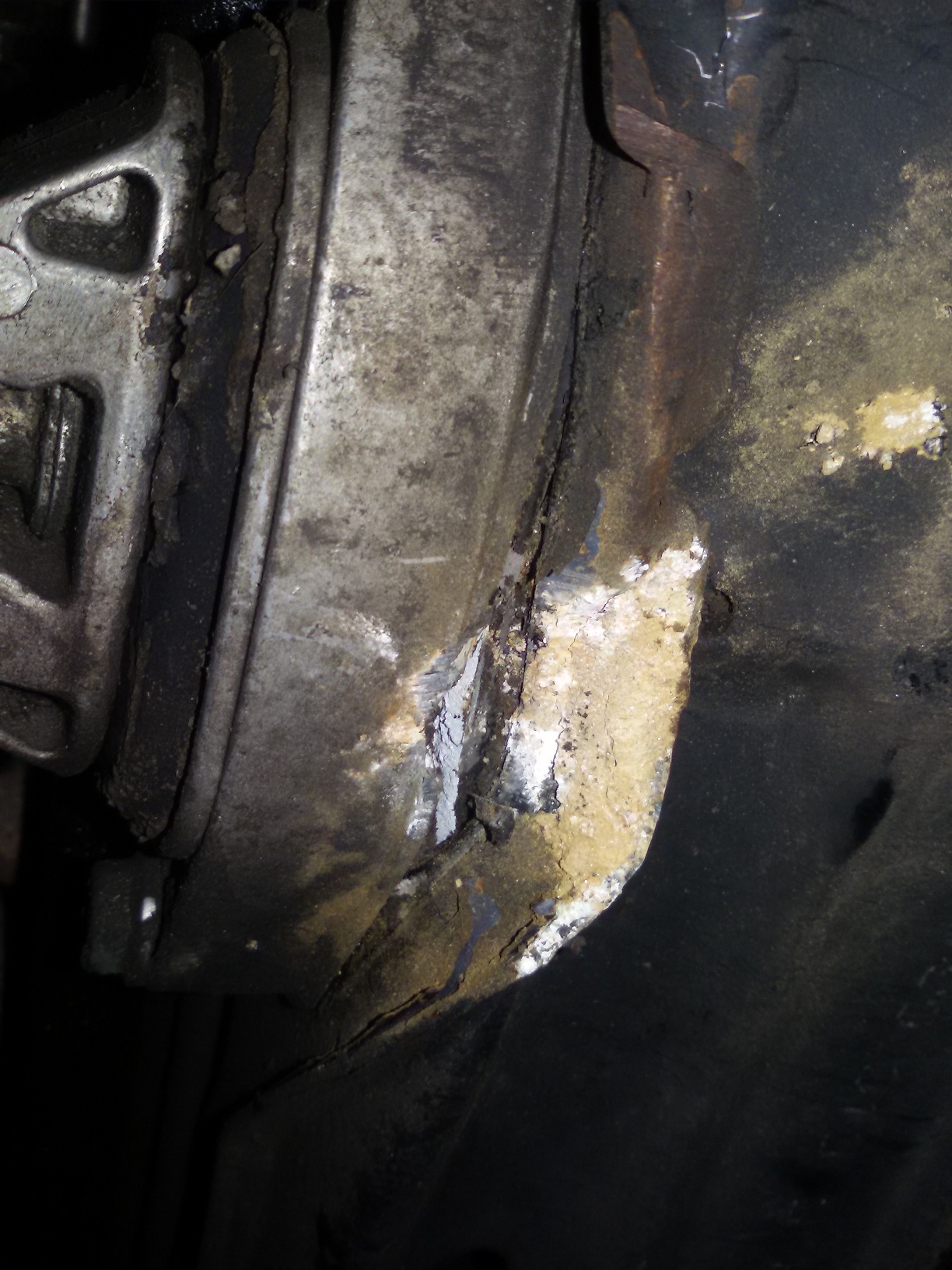

Днес минах през една бабуна от която стърчеше паве и след като го уцелих и изкъртих се появи стържещ звук с вибрации по купето.След като я качих на канал гледката беше такава:
Като я дърпам надолу тази щангичка и звука и вибрациите изчезват.Според вас какъв е проблема.Съмнявам се да не се е скъсал тампон?

Ако "кокала" се е прецакал,трябва да усещаш тресене и на скоростния лост.Усещаш ли разлика там?

За съжаление колега, крив преден мост, а вероятно и скъсан тампон (така наречения dogbone). Случвало ми се е по същия начин да излезе паве и да ми изкриви моста на двойката :(
