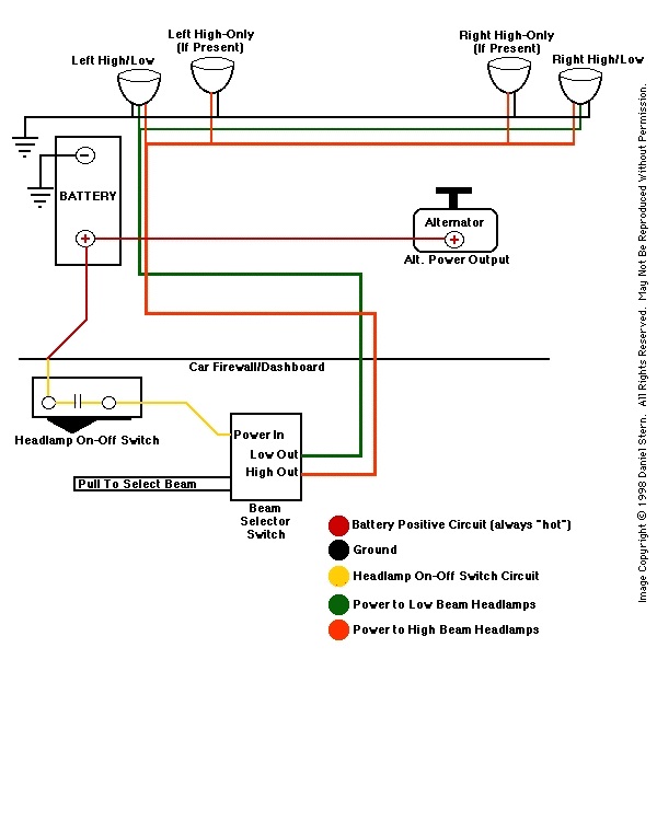

Не може ли да вържа десния дълъг за левия или е глупаво?

ivaylito написа:Не може ли да вържа десния дълъг за левия или е глупаво?
Глупаво защото познай как ще търчиш да купуваш редовно бушони и отделно дали ще издържи кабела се чудя,да няма тема после защо ми се подпали колата,къде сбърках :mhihi

enigma79 написа:
Ами така като гледам тази схема не виждам какъв е проблема да се вържат заедно,даже така е дадено оригинално.

ivaylito написа:
enigma79 написа:
Тази схема е зарибяването че всичко е лесно и просто :mhihi
http://www.a2resource.com/electrical/CE2.html
