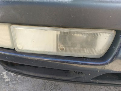

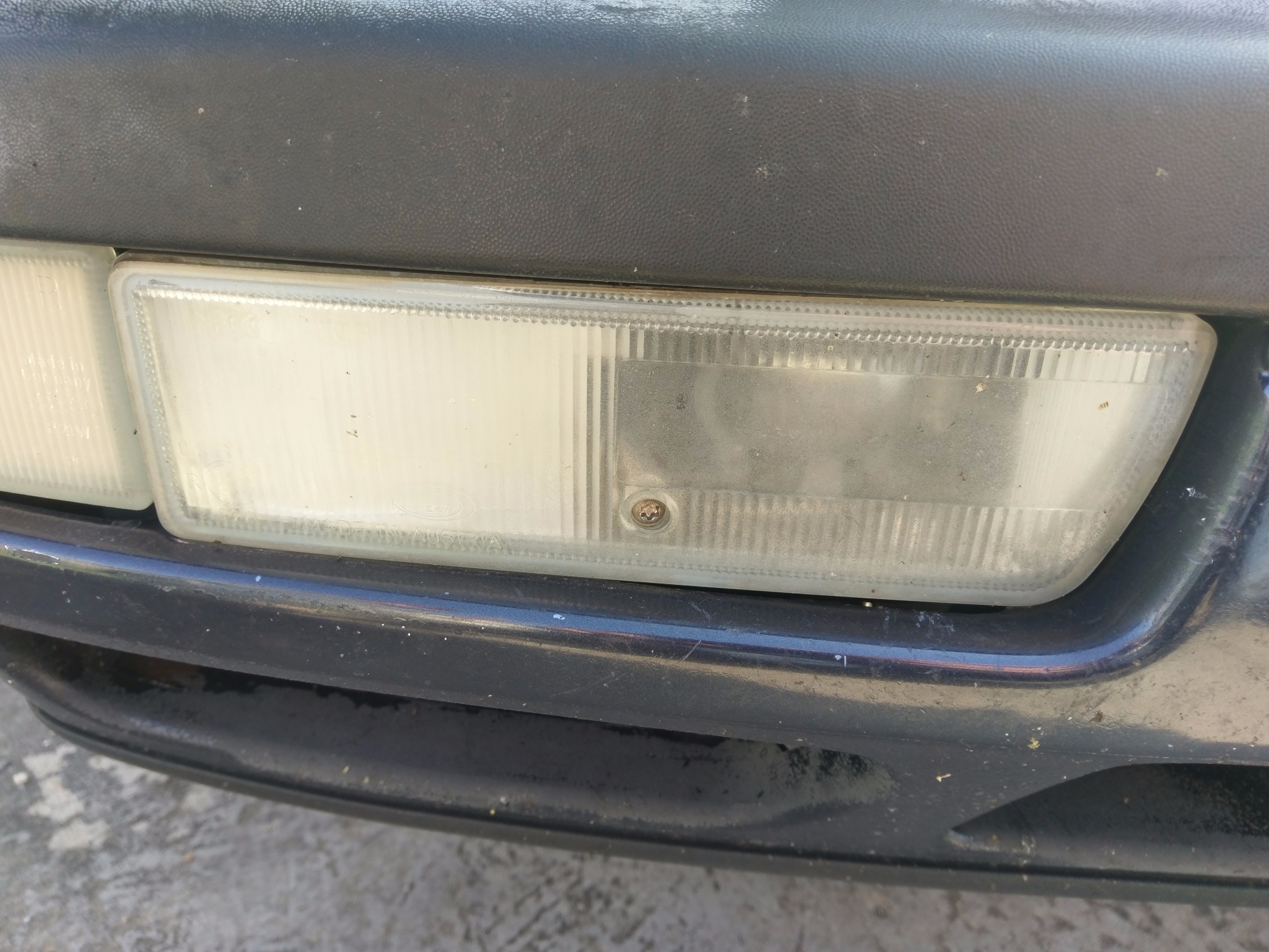

Здравейте колеги! Н съм много сигурен дали темата е за тук, но скоро се сблъсках с проблем с халогена на моето Венто. От известно време стъклото беше спукано, но халогена светеше. Дойде време в, което същия спря и да свети. Реших да проверя дали крушката не е за смяна или пък проблема не е в някоя букса или кабел. За съжаление, когато тръгнах да го демонтирам халогена излезе на парчета. Явно трябваше да го заменя с нов или читав втора употреба. От тука започва и по-големия проблем. Халогена е едно цяло тяло с рефлектора. Тръгнах да го търся по магазините, но такова нещо се оказа, че няма. Проверих и в интернет, но всичко за голф 3 и венто беше едно самостятелно тяло с лупа. Започнах да оглеждам голф 3ки и венто по паркингите и нямаше нито един като моя (не с цел кражба разбира се, а чисто информативно :). Помислих си, че най-вероятно е от друг модел, тъй като копчето ми за халогена е отделно, а не на ключа за фаровете и може би е допълнително поставен. Огледах и пасатите от тези години, но халогена беше различен. Ще приложа снимков материал за да добиете по-добра представа. Въпросът ми е има ли изобщо такъв вид халоген за фолксваген, ако не - от каква кола би могъл да е за да знам какво да търся. И ако не - тези които са оригиналните халогени за венто дали ще паснат. Благоря на отзовалите се предварително и мола да бъда извинен ако поста ми е прекалено дълъг, но исках да изясня цялостната ситуация.

Може да е от ПАСАТ б4 или Ауди 90 .Или е тунинг изпълнение за Голф 3. Най-добре си вземи нормални халогени за Голф3 с нормални бленди.
- slaveiko67
- Мнения: 2120
- Регистриран на: Сря 03 ное 2010 10:23
- Автомобил: Golf 3 GT TDI
- Двигател: AFN 96g
- Местоположение: Montana
Re: Golf MK3,95g,1.6 AEK-мигач
Колега,този халоген си е за Голф 3 само.Мисля че беше полска изработка някаква...Едва ли ще намериш нов,а втора употреба,здрав е още по-трудна мисия.На мястото на тези халогени може,а и е по-добре да си монтираш оригиналните халогени,заедно с малките бленди и си ОК.

Колега гледал съм ги на Пасат б4 и Ауди, но са различни :)

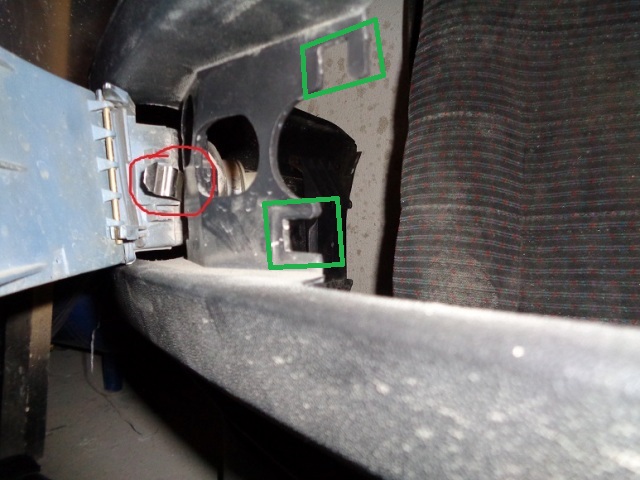

Благодаря за отговорите колеги. Само не съм сигурен дали ще паснат оригиналните, понеже гледах, че се захващат с 2 болта, а на бронята не виждам да има такива места за закрепване.

На бронята трябва да имаш оградените със зелено монтажни заготовки/ако някои не ги е отрязал/...на тези П образни ушета се монтират скоби,на които се завиват винтовете крепещи халогена...
