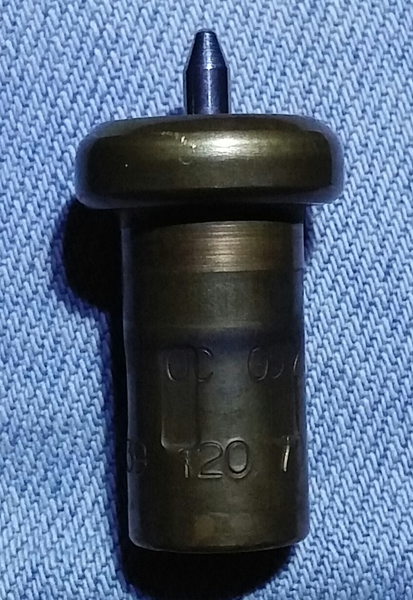

Ами аз я разглобих оня ден и си е доста просто устроена като цяло. Има един термостат малък (който естествено няма сила вече да избута рамото за да отвори клапата) и за това не се е отваряла. Поразрових се из нета и никъде не намирам такъв. Само подобни ама са си скъпички, а от vw искат да ми продадът целия въздухопровод за 380лв защото не се продавал само термостата... Иначе махнах клапата и пробвах да я карам само на студен въздух като махнах маркуча от колектора и върви по-добре ,ноо загрява по-бавно като е студено сутрин,а ми се иска да си намеря такъв термостат и да си е както са си го измислили хората не да вадя и да махам маркучи.

Това е частта в която е клапата и термостата е в задната и част. 1j0 129 594 d
