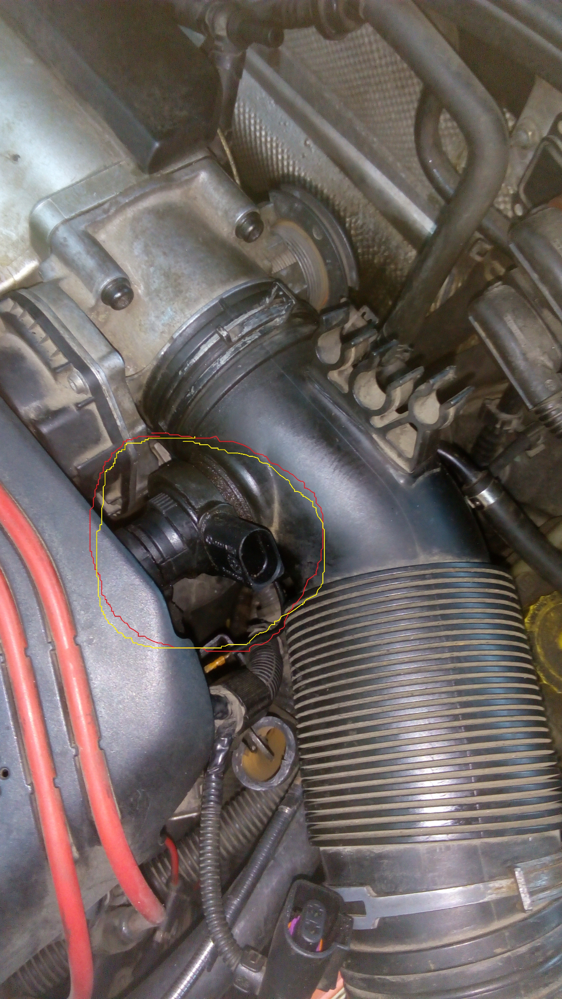

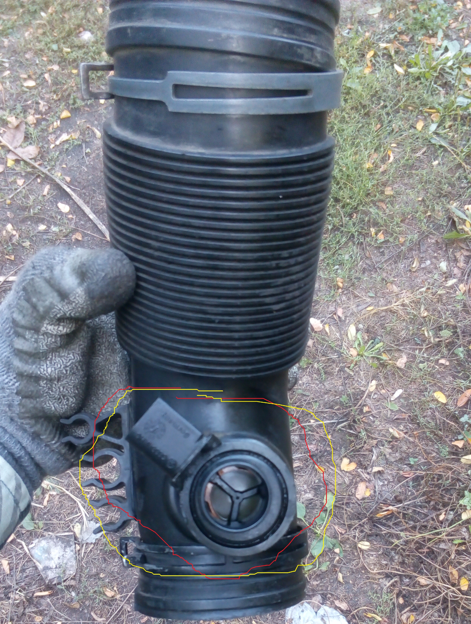

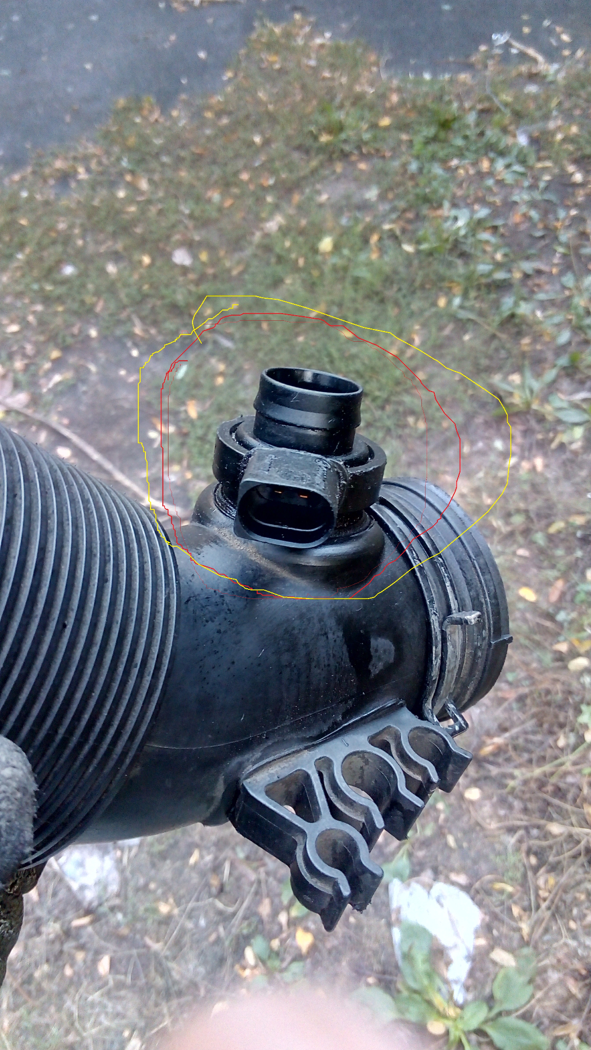

Здравейте колеги, някой може ли да ми каже за какво служи тази част:
намира се на тръбата за входящия въздух след въздушния филтър, към нея се закача една букса с две жици и маркуча за маслените пари.
Интересува ме дали това е някакъв клапан или сензор (за налягане примерно), и какво се случва ако не работи ?

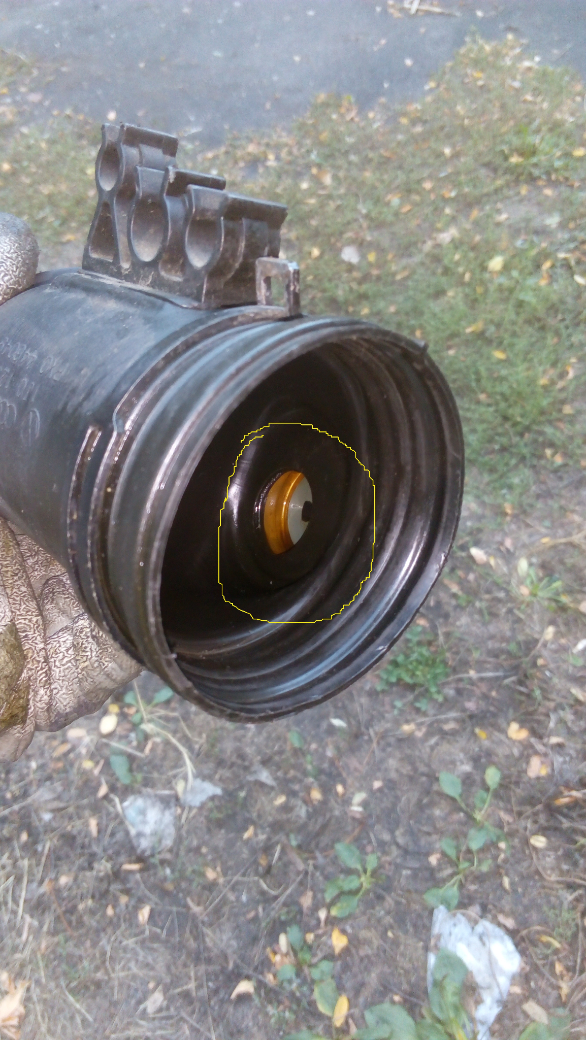

Това е pcv клапана, виж тази тема:
viewtopic.php?f=5&t=460059
Куплинга не знам за какво е. Може да е някакъв датчик.

Да това е pcv клапана, при мен е много подобен. А буксата предполагам че е за някакъв нагревател, защото в ЕТКА-та за моята кола имаше 2 вида, едини с букса, а другия без. За този с буксата пишеше че е за коли които са предназначени за студен климат. Ако колата е от Швейцария значи е ясно. А колега само за инфо имаш ли жица която се вклщчва в тази букса, че когато поръчвах и гледах моя ми стана интересно?

Да колега, имам. Тези дни ще я замеря да видим какво идва по нея.
