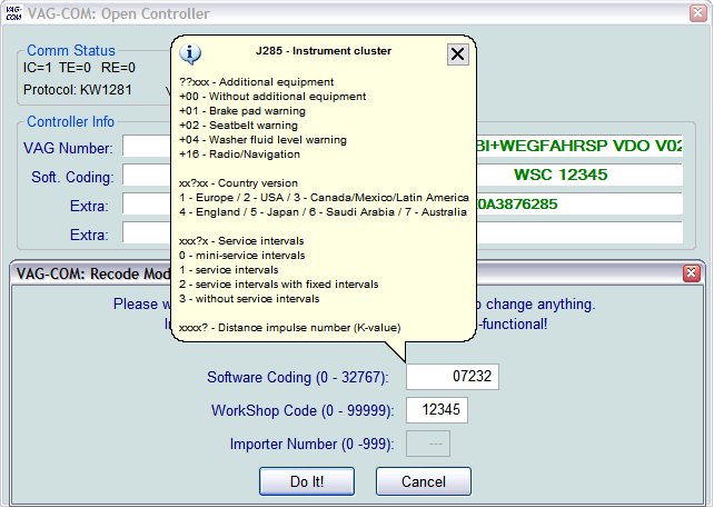

За мен също проблема ти е в кодинга. Той се променя спрямо гумите с които караш за да ти отчита правилно. И да вадиш и да не вадиш стрелките нищо няма да се получи, най-много да го прецакаш нещо...
Виж тази снимка:
Най-отдолу на попъп балончето - Distance impulse number, ако си със стандартен размер, мисля че трябва да ти е на 4, но не съм сигурен пробвай ги от 1 до 4 и виж кое ще ти отчита най-правилно. Но да знаеш, че винаги ще имаш разлика с GPS-а. Даже като съм настройвал по темпомат на скорост 120км/ч да ми показва на километража, на халф фиса ми показва 112-113км. Същото е и за 110км, прилагам снимки за да видиш за какво ти говоря по-ясно:
Виж тази снимка:

До колкото знам, винаги показва малко повече на скоростомер от реалното.
Но при мен показва с 20 по-малко от реалното.
Ще пробвам да променя стойността с този кодинг.
Ще се смени ли и позицията на стрелката , ако успея да кодирам правилно?
