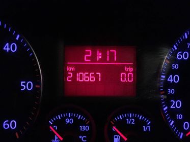

Здравейте. Въпросната кола няма борд компютър, на лоста за чистачки няма бутони и дисплея показва само час, километраж и трип.
В чужди форуми четох, че трябва само да се сложи лост с бутони и да се препрограмира с вагком.
Някой правил ли е упражнението и наистина ли е толкова лесно?
Ето как е в момента:
