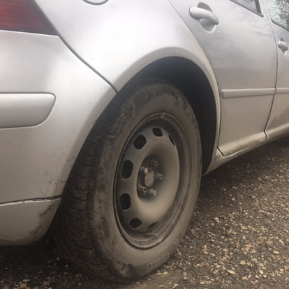

Здравейте колеги ! Преди време катастрофирах с Голф 4 , смениха ми задния мост, след като подкарахме колата , забелязах че задна дясна гума е малко по-навътре в купето и колата леко е наклонена надясно. Удара беше страничен, изгубих управление в завой , колата се завъртя , удари се в канавката и пак се завъртя. Въпроса ми е, на какво се дължи това гумата да е навътре в купето, като цяло ремонта беше по ходовата част. Дали купето е криво или майсторите са много зле незнам .. побърква ме вече ;@

Може би имаш изкривяване там дето се захваща моста-много неприятно.Ходи ,дето регулират предници.Там могат да видят и кривините отзад с техниката с която разполагат,понеже има и доста автомобили,на които им се регулира и задния мост.Хората ще и видят геометрията и ще ти кажат какво може да се направи.
