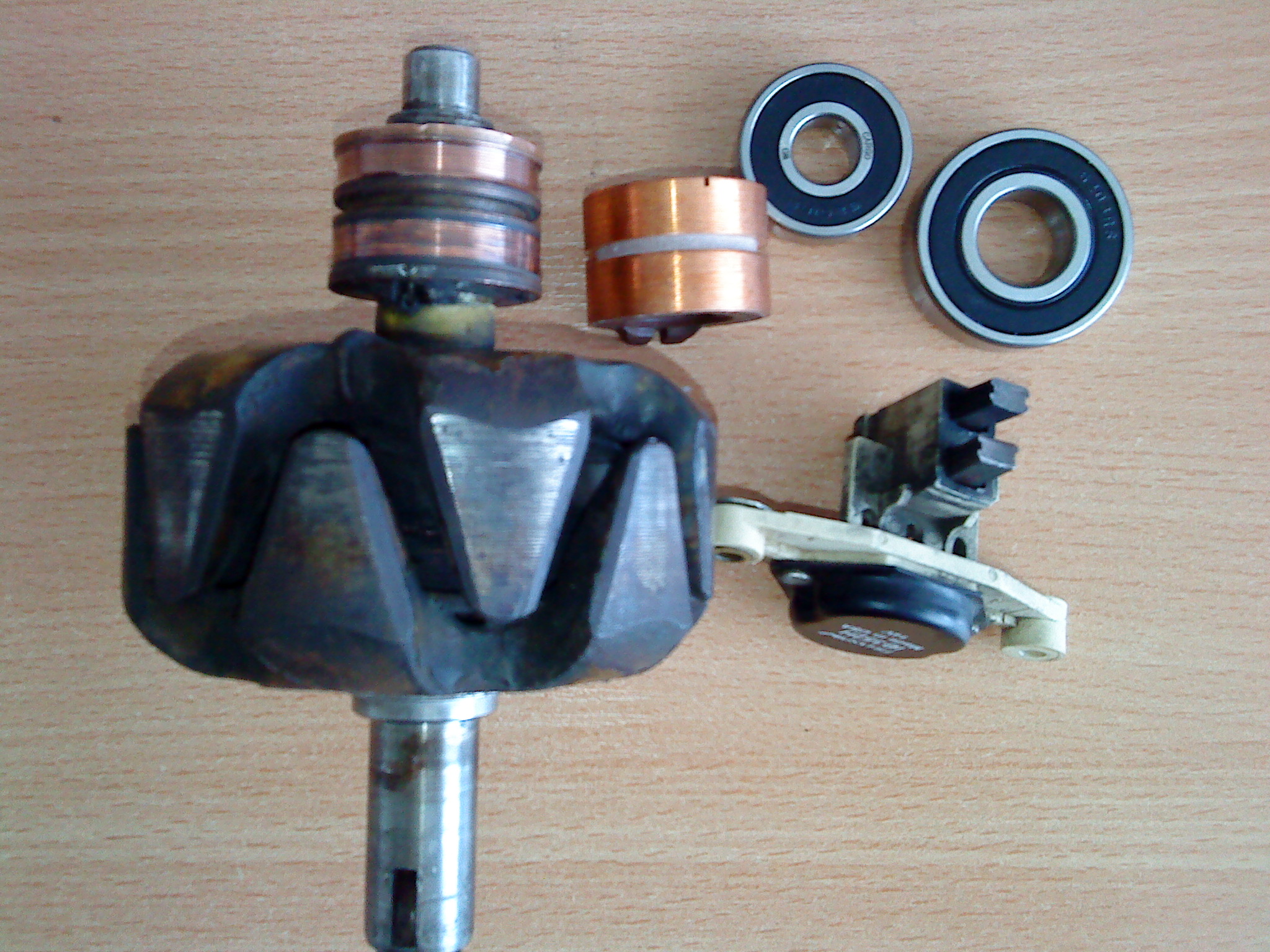

vanesto
Мнения: 6368
Автомобил: Octavia 3 FL
Двигател: DGTE 2018
Местоположение: Varna
Re: Bora 2000 2.0 115 коня - светва лампата за алтернатора и губи обороти
Мнениеот vanesto » Пет 02 дек 2016 17:09
Стар колектор за смяна / нов. Снимката е примерна. Дори да сложиш ново реле с четки, няма да контактуват добре и пак няма да зарежда.
Zdravko Zankov
Мнения: 13624
Мнениеот Zdravko Zankov » Пет 02 дек 2016 18:55
Точно.
Последния път за два месеца замина вътрешната четка.
