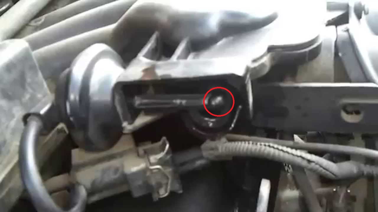

Имам неработещ вакуум регултор, който се двоумя дали да оправям. А се двоумя защото когато мръдна палеца заграден в червено, оборотите на празен ход не се менят - все едно не правя нищо и колата продължава да мърка. Така ли трябва да се държи колата или трябва да очаквам нещо? Един познат ми каза че клапата в колектора ми е счупена или извадена и няма смисъл да се занимавам с този регулатор.

Малко развитие.
От скука реших да си оправя регулатора и вече не мога да си позная колата! Вече набира здраво от 2000 оборота и продължава да дърпа във високите!
Все пак да поясня. Идеята на този клапан е да подаде повече въздух в двигателя при по-рязко натоварване на двигателя или когато му трябва повече мощност - при рязко подаване на газ или във високите обороти.

Как го оправи

gddbg написа:Как го оправи
https://www.drive2.ru/l/4144777/
https://www.drive2.ru/l/4176735/
https://www.drive2.ru/l/8256681
https://www.drive2.ru/l/6041977
Горе-долу това е :th_up
