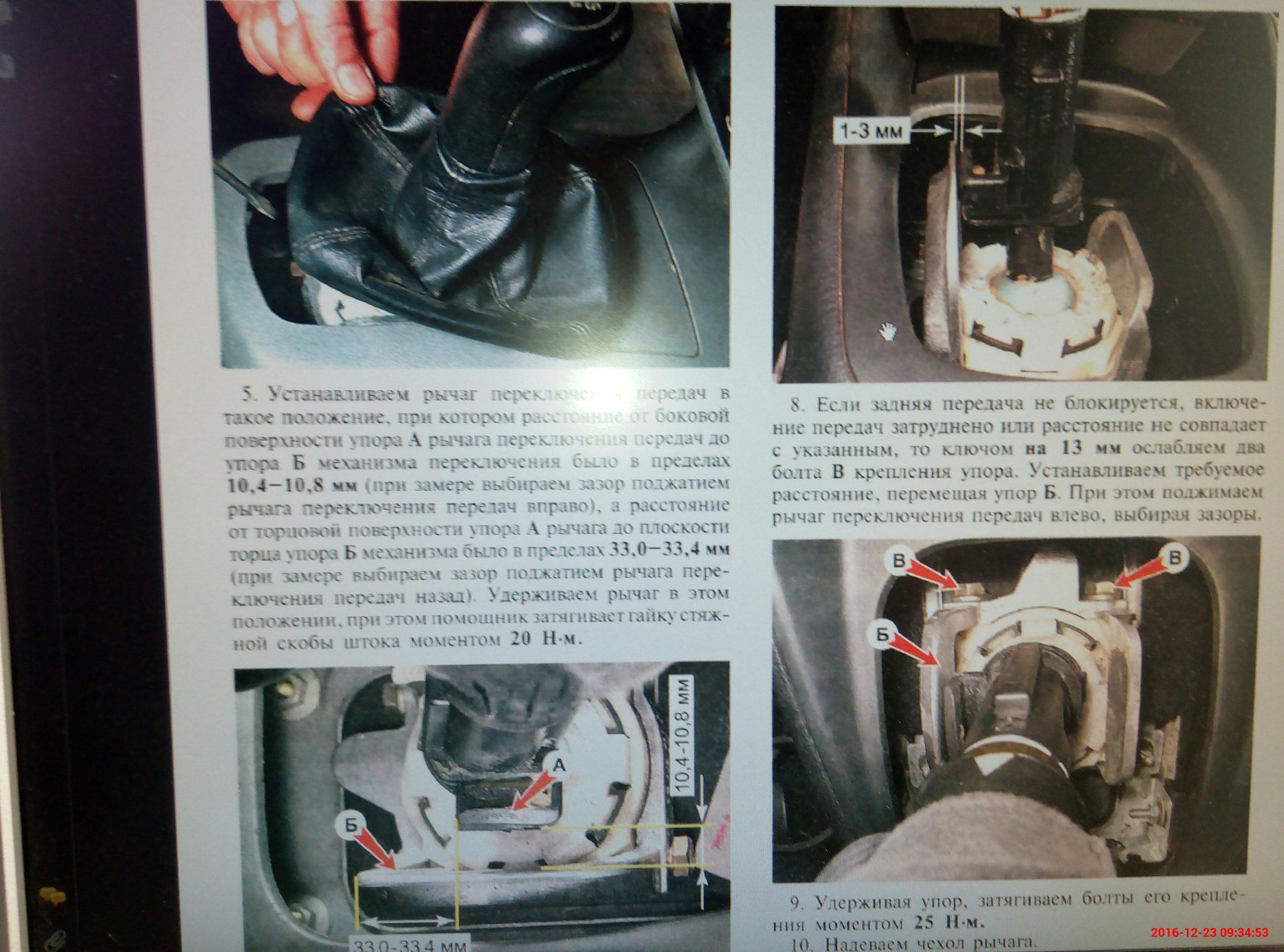

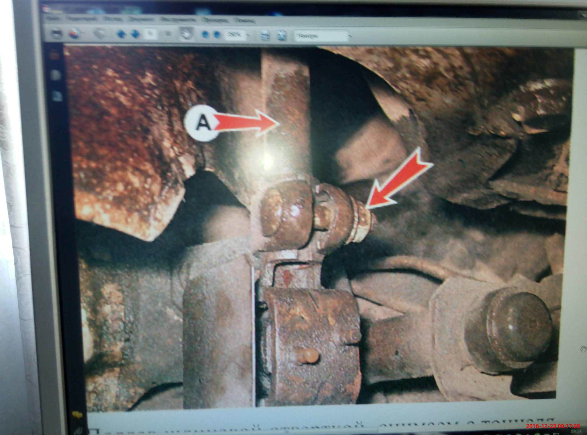

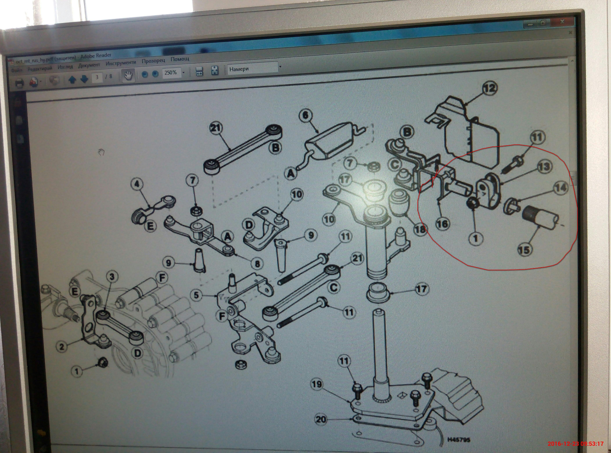

Колега gddbg,
ми го настройваха и всичко беше ок
Що не идеш до тия "майстори" и да ги питаш ,къде аджеба са барали и к'во са настройвали?
Възможно е да са пипали на 2 места,ала от там са фабрични настойки при сглобяването и не се пипат повече.Те т'ва са:

Мисля,че тази скоба ще са пипали щото само под капака правеше нещо. То цялата настройка стана за няма и 5 мин. Просто ми задира седно на първа като пробвам да включа. Тази скоба трябва да я развия и да я завъртя леко предполагам или да я местя напред или назад?

Едното,другото или и двете заедно. :screwy Казва ли ти някой,па и смейш ли да питаш. Ей сега ще хвърлим един боб да видим к'во ще покаже и ще ти пишем.Ха :beer и весели празници.
