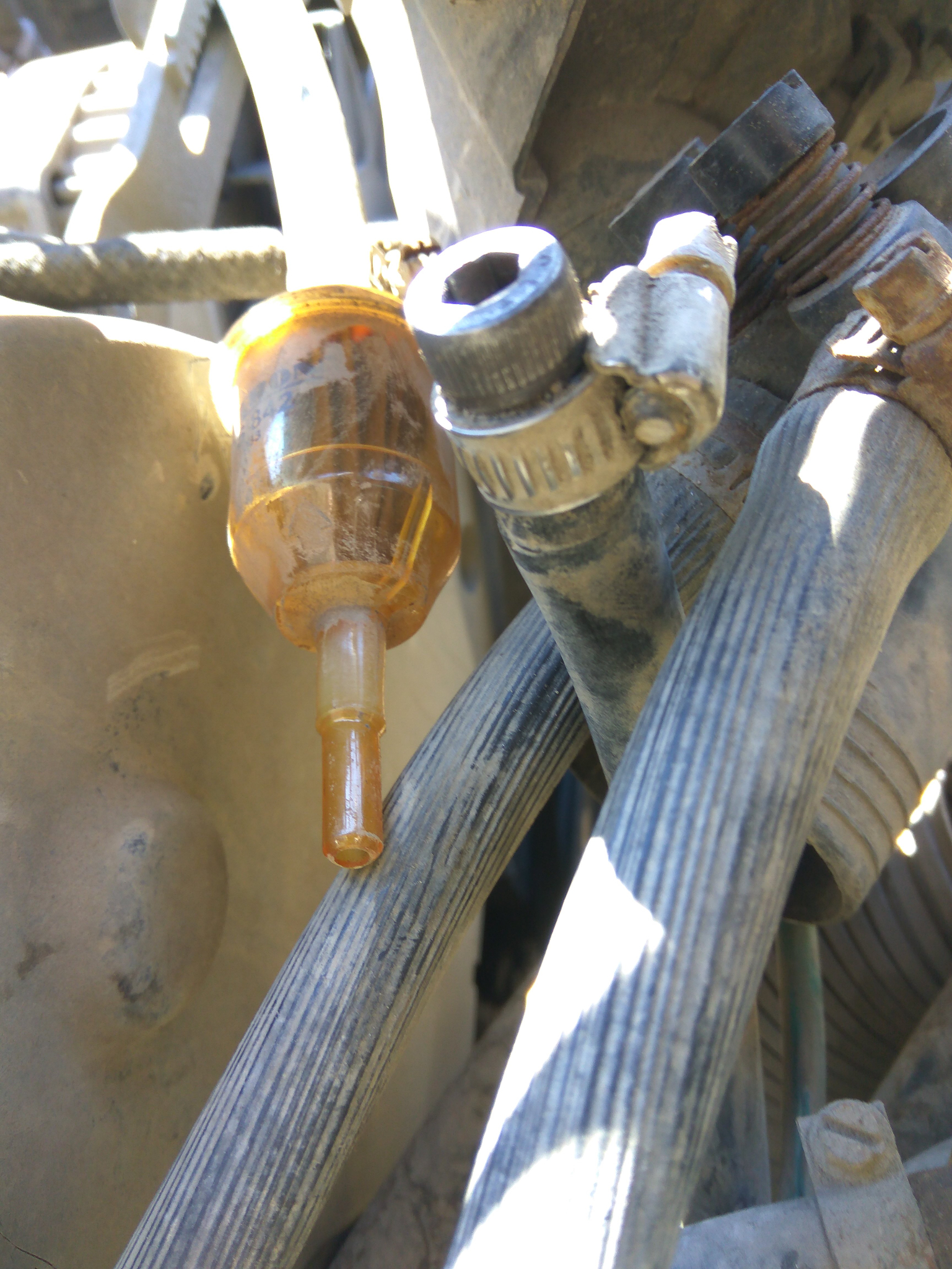

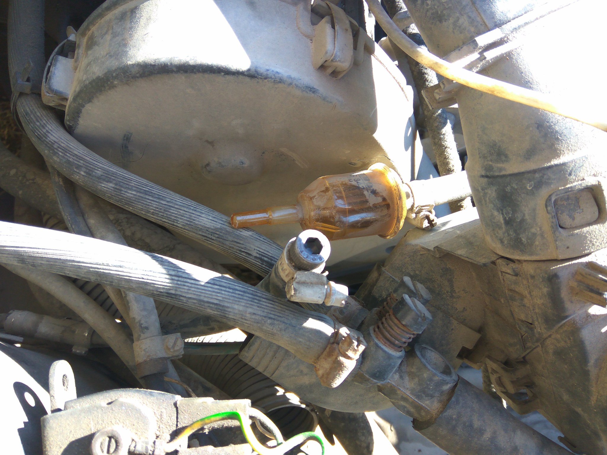

Ето така го направих.Извадих маркуча за бензина преди горивния филтър,мушнах вътре 1 болт и го стегнах със скобата,мисля,че няма да има проблем и няма да тече.Вече като се прибера ще си сменя помпата.
