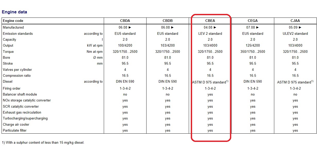

Здравейте колеги,
наскоро се сдобих с VW Jetta 5, 2.0 TDI, януари 2009г DSG! Ура, ама...буквите на двигателя са CBE и ги няма в никой каталог! Колата идва от Канада,произведена е в Мексико,оле! Може ли някой да ми каже как да намеря съответните букви за Европа?! Къде ли не рових,е такава кола няма?! :screwy Благодаря на отзовалите се!

В Америка малко ги скъсяват, номера трябва да е CBEA. Но едва ли и него много ще го намериш. Може да пробваш примерно с CJAA.

Кодът CBE е правилен, има го в каталозите. В основни линии съответства на европейските CBA и CBB, произведени в периода октомври 2008 - август 2009.

Даа, след многочасово ровене се оказа,че @cecoa1 е прав! Или е СВЕА или CJAA,разликата е минимална! На единия отвора на маслената помпа е 77мм, а на другия 100! Ето какво е различното в двигателя CJAA спрямо двигателя CBEA:
cjaa има тава за вятър в маслена тава
маслена пръчка и тръба
цилиндрична глава
капак на клапана на цилиндровата глава
колянов вал - най-доброто ми предположение е, че разликата е предавката за балансиращия вал.
предна предавка на коляновия вал за балансиращ вал
горивни филтри (вижте 1000q: crd TDI горивни филтри за подробности)
А с кой от двата съм...а де?

CBEA има като код. Предполагам твоята е с такъв.
Ето линк към онлайн-етка да разгледаш:
https://volkswagen.7zap.com/en/mex/jett ... 009-619/1/
Ако ти трябва нещо конкретно - питай, ще опитаме да помагаме, колкото можем.
