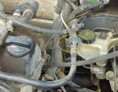

Оглеждайки вакуумните тръбички стигнах до липсваща или тръбичка или тапа - става дума за разклонението преди клапата, която е пред сервото на спирачките.
На снимката съм оградил въпросното липсващо звено .
От там се чува съскане и когато го запуша оборатите се понижават малко.
Някой може ли да сподели подробна схема на вакуумните линии за този модел ?
Свалих Бентли наръчника, но там едно че са само моделите двигатели за северна америка, друго че точно вакуумната схема на подобен модел двигател не е показана подробно.
Да запуша този отвор или там трябва да има липсваща тръбичка кум друга част ?
над клапата , която води вакууна тръба към сервото.

Оригинално този щутцер е затапен с малка зелена пластмасова тапичка,която явно е паднала.Запуши щутцера с нещо ,например с подходящо маркуче и болт в него.

Благодаря за съвета - така и предположих че трябва да се затапи. не видях друг изход /щуцер да чака свободен за връзка . Този щуцер май е за тестове.
