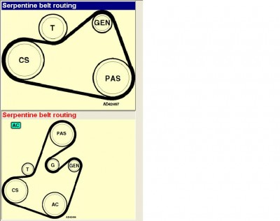

Колега с един ключ натягаш оптегача , на който има един отвор за законтряне.Слагаш нещо метално(може и пирон с подходящ диаметър)в отвора, за да остане натегнат. Махаш стария ремък и слагаш новия.Ще ти пусна схема ,за да видиш как минава самия ремък мешду ролките.Даден е варианта за коли с/без климатик.
