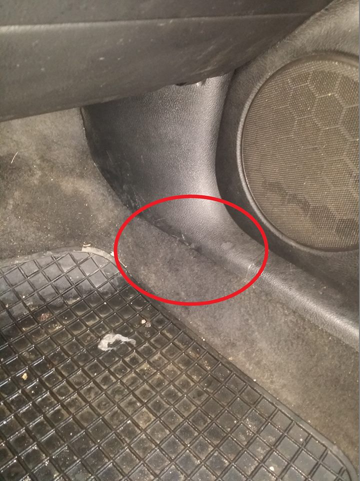

И аз имам същия проблем. През тази оградена пластмаса ми се стича, но не мога да разбера от къде идва...

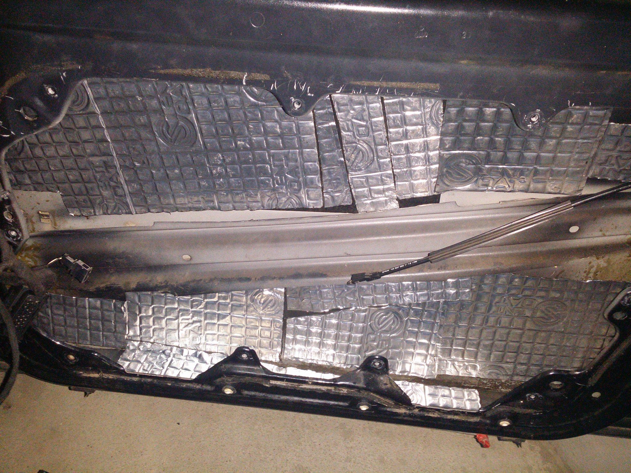

Да, сменял съм ги и металната кора съм махал. Но за да влезе вътре във вратата, не трябва ли да мине през уплътнението на прозореца или има и друго място?

Оле! Въобще не съм видял, че там има отвори :) Ето как съм налепил изолация, може ли да ми покажете къде точно се намират?

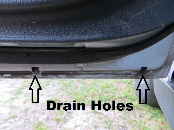

Всички коли имат дренажни отвори на вратите най-долу където са заварени вътрешната и външната ламарина на вратата.
Пример:
На Голф 4 може да изглеждат различно.
Като гледам твоята снимка, е възможно да си ги запушил с изолацията или със силикон (ако с това си я лепил).

Благодаря ти, колега! Май май като се постопли ще трябва да отварям пак вратата. :)
