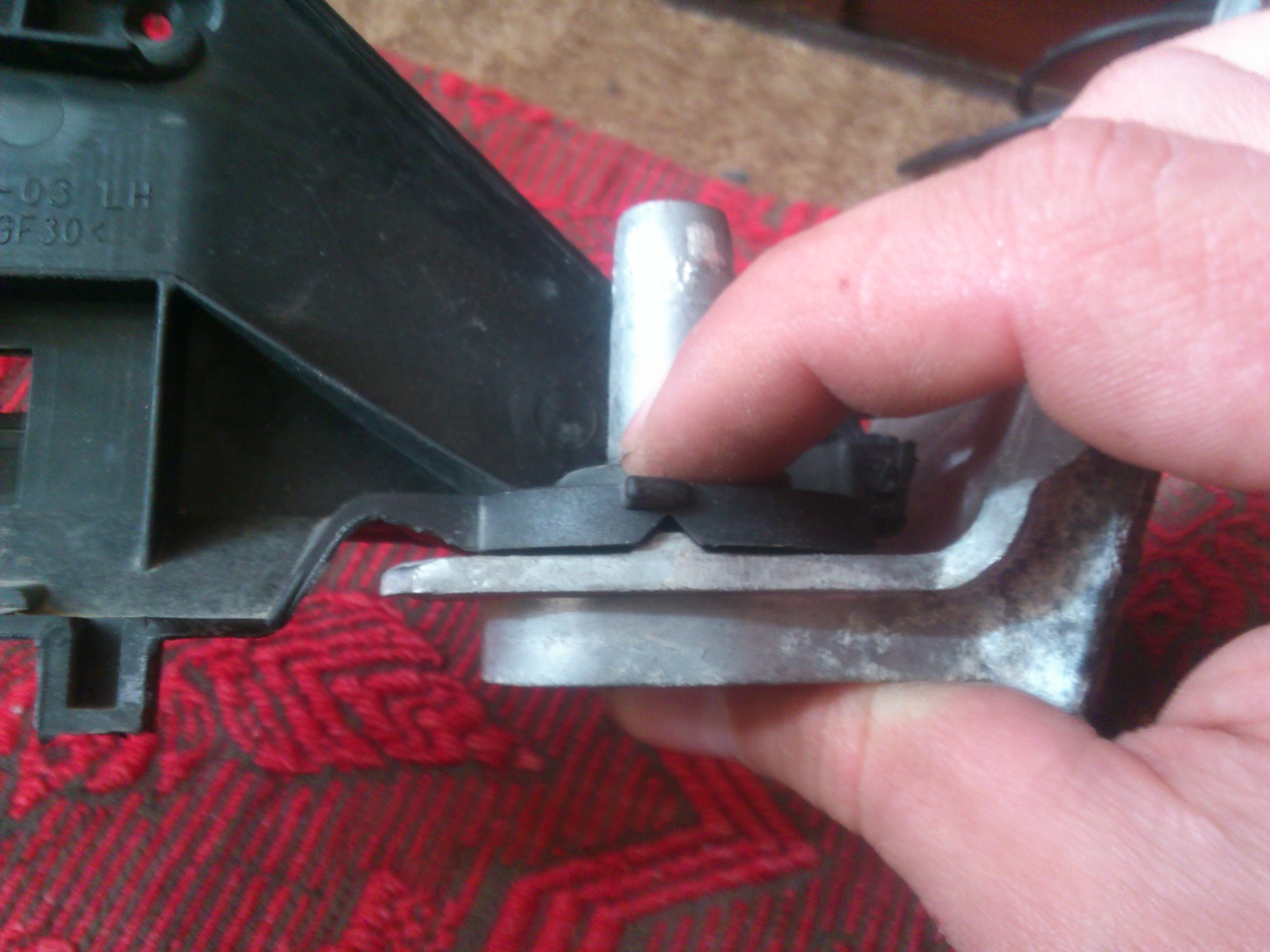

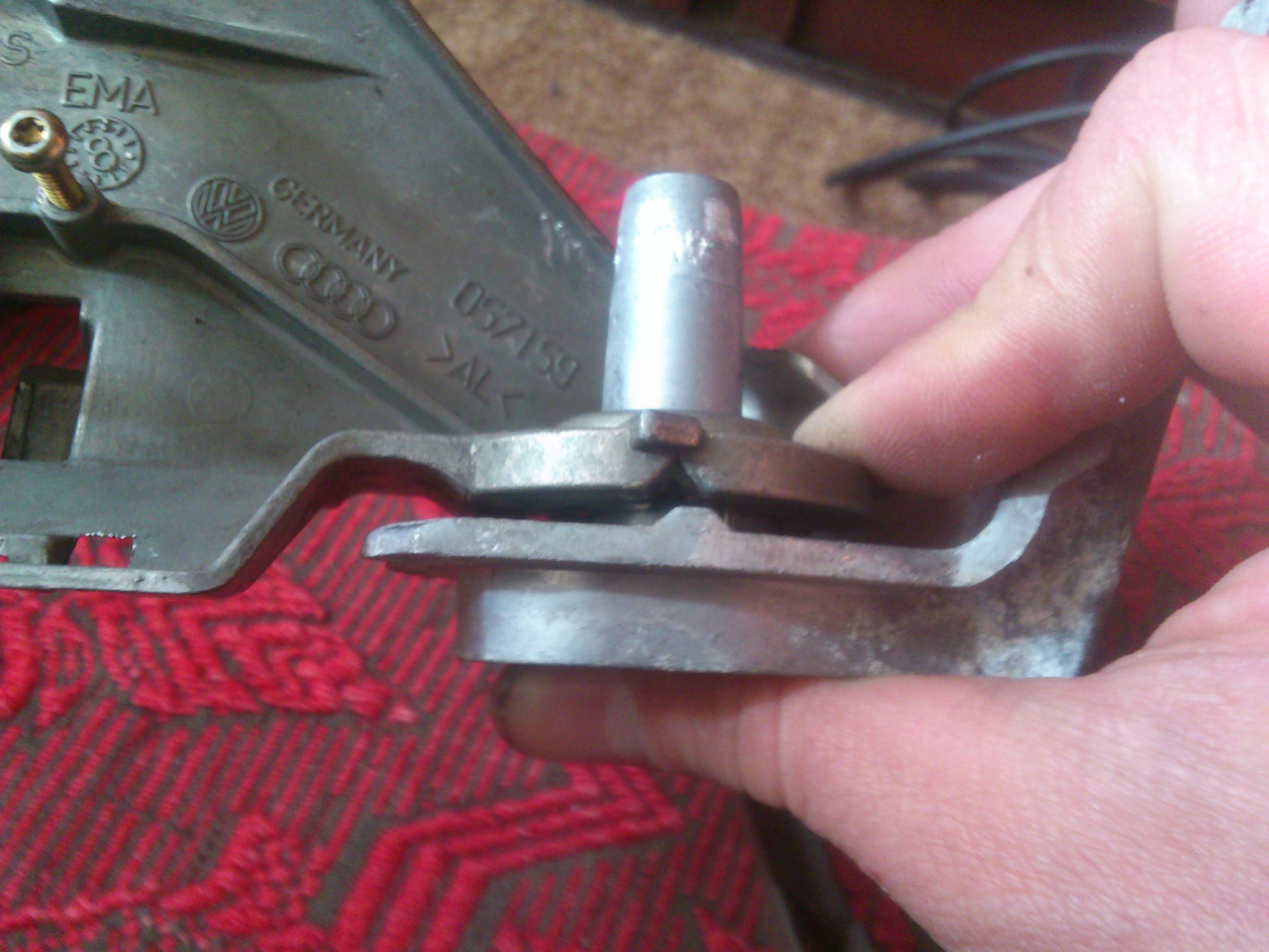

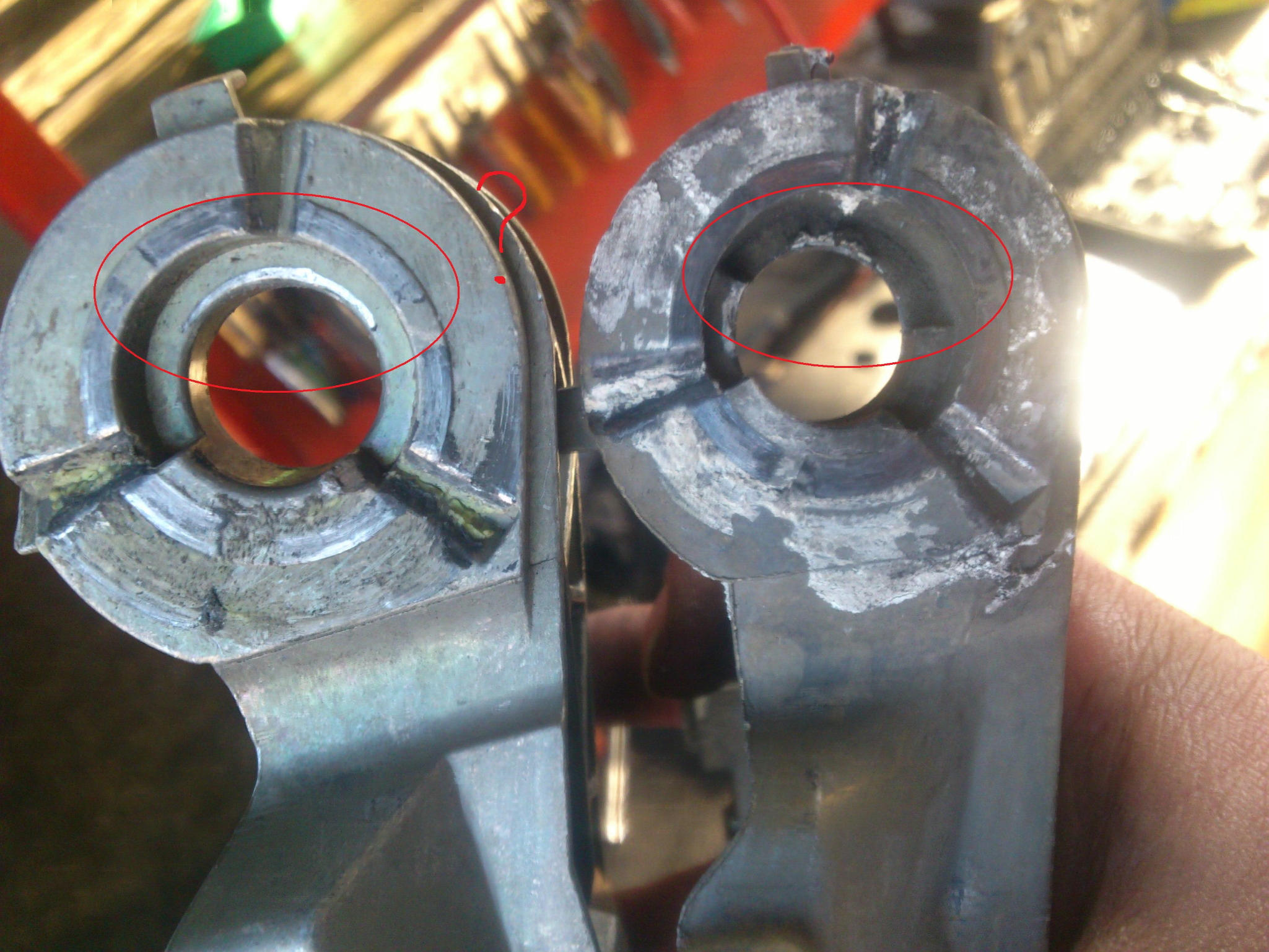

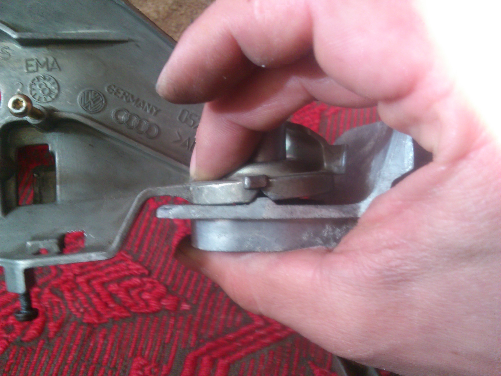

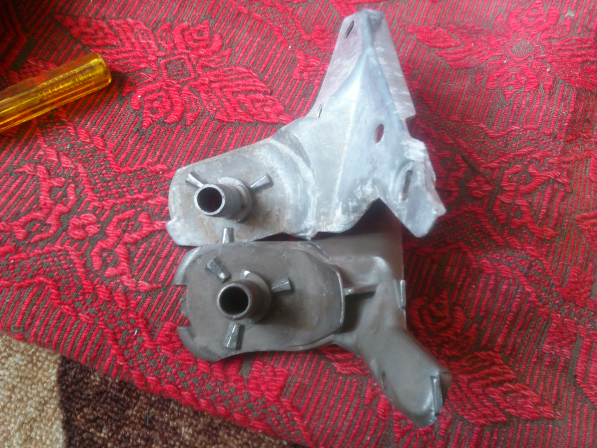

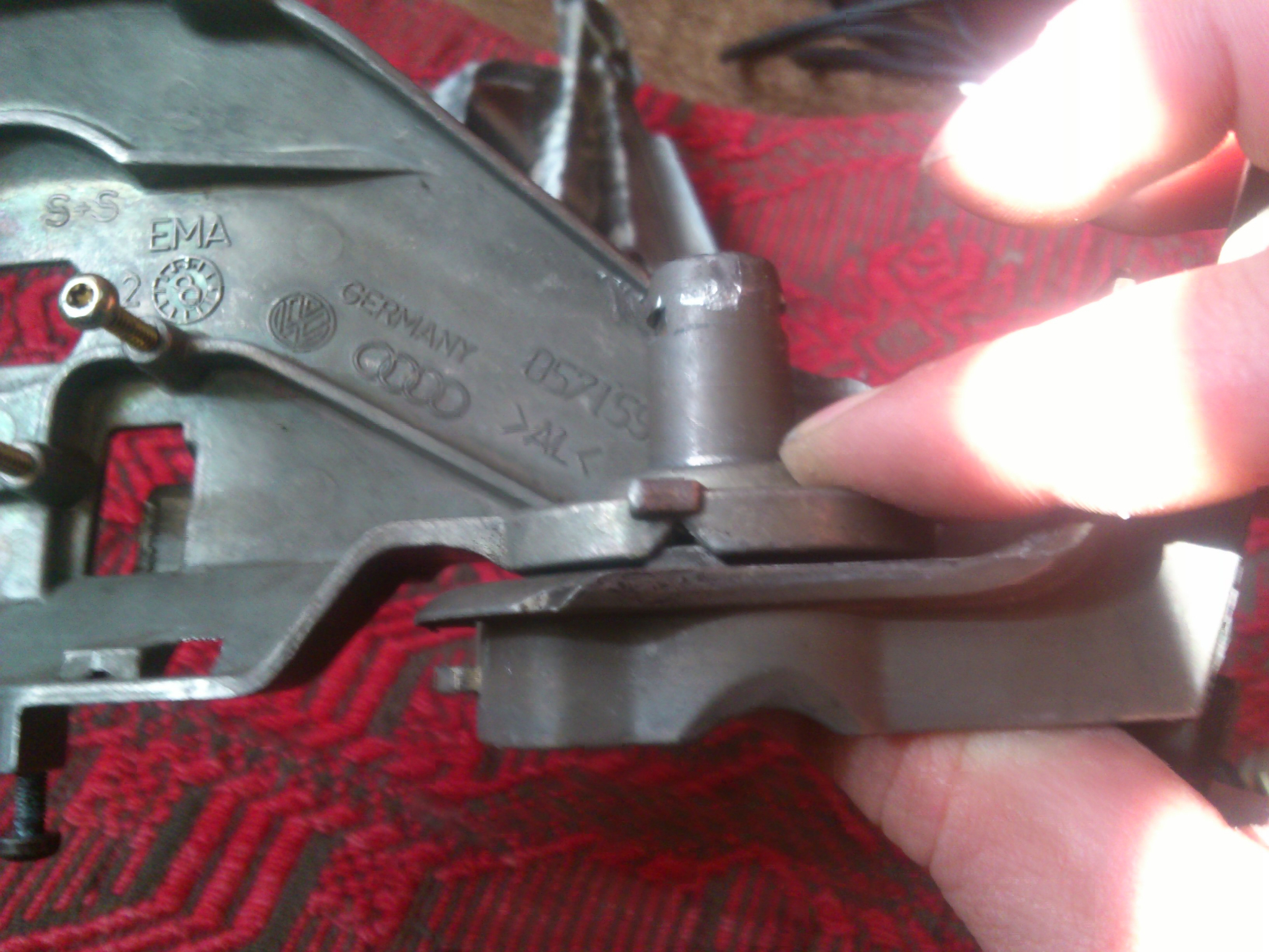

Ето обещаните снимки момчета. За да се разбере точно за какво говоря. Забавих се понеже си играх да вадя кабелите от буксата на електрическото огледало от голф. Та ето за какво иде реч:
Това са двете основи. Горната е на голфа, долната е от ароса:
Това са двете основи от голф 4 как пасват една към друга:
Коментар - основата към огледалото е пластмасова, моята е алуминиева. Това огледало предполагам е афтърмаркет купувано, неоригинално. Няма никъде щампи VW/Audi, Germany, дата на производство и т.н..
Това са основите на огледалото от ароса как пасват една към друга:
А това са две снимки нагледно какво става, когато сложа основата на огледалото от ароса към тази на голфа, която се хваща на вратата:
Това чопче си има някаква роля там на голфовото огледало и предполагам е за прибирането на самото огледало. Защото това на голфа се прибира по един начин, а на аросата по друг. Сякаш на аросата стърчи повече, а на голфа е по прибрано към вратата.. Явно никой не се е сблъсквал с този проблем или аз не съм имал късмета да случа на такова огледало, което да пасне от първия път. За сега няма да пипам нищо, поръчал съм цяло огледало, понеже на това корубата му е пукната и лайсната м/у огледалото и корубата е счупена. Липсва едно парче в края и седи грозно. Ще рискувам да разглобя новото огледало за да видя за какво иде реч. Ако и там нещата са същите ще ида на стругар със двете основи да ми издълбае на фреза един канал във стойката на сеатското огледало.. Твърдо съм решил да сложа малко огледало и ще го направя. :)

Май проблема идва от голфовото огледало щом е афтърмаркет. Идеата на зъбчетата е да държи стабилно огледалото в отворено положение. Най-вероятно искат пристъргване, за да пасната или да намериш друга основа от голф.
Ето темата по която навремето съм се водил, а и на доста колеги съм я споделял. http://uk-mkivs.net/topic/19274-how-to- ... y-mirrors/
Re: Огледало от Сеат Ароса на Голф 4
огледалото афтърмаркет е кофти затова е така, не е чопчето проблема а по тънката ос и то се кълчи от там, сгъни една ламаринка от кенче и уплътни оста , може и леко да пилнеш чопчето, но то както каза колегата просто държи огледалото фиксирано да не се мести от въздушната струя.

И на 3-те огледала оста е еднаква. Мерих я със шублер. Проблема е, че аз разглобих моето огледало, което е на колата, а то си е оригинално, понеже на всеки един елемент си пише made in germany и си има номер съответно 1j0 .... ...... и т.н. Основата на афтърмаркет огледалото е еднаква с моята оригинална.. С разликата, че тази е пластмасова, а моята е алуминиева, или какъвто там материал се води. Каналите са същите, като на снимката във 1-вото мнение, която съм постнал. Вариант освен да изпиля чопа на основата към вратата от голфовото огледало е този да разглобя моето огледало и да ги дам на стругар. По моята основа да направи канал на основата от ароса и да сглобя всичко на ново. Иначе този чоп играе роля някаква, ако го няма май ще прецакам цялото огледало. Нищо няма да пипам за сега, утре новото огледало трябва да пристигне. Ще рискувам да разглобя и него, ако всичко е така ще се пилят основите и ще пиша тук. :)

Новото огледало дойде. Марка blic, 65лв го платих. Рискувах и го разпарчетосах. О чудо, въпреки, че основата е пластмасова, е точно като тази на голфа. Цялото огледало е 1:1 със старото, но основите са като тези на голфа. Явно онова огледало е било по стара година, знам ли, или си има някакви изменения през годините. Не съм запознат с тези неща. Сега изникна следната дилема дали да го сглобя с пластмасовата основа, или да отида да престържа алуминиевата. Ако мисля в перспектива, сякаш с пластмасовата ще е по - кекаво и при удар може би ще се строши лесно. Ако е алуминиевата стойка пък от удара може и да се изкъртят и двете основи. Не съм тръгнал да ги чупя, де.. При всички положения обаче, ще опитам да си направя и алуминиевата малка основа като резервен вариант.Или ще изтърся още едни 25лв за подобно огледало. И всичко на късмет, ако улуча. Остана да го сглобя утре и да го монтирам на колата. Поздрави на всички. Ако имате други въпроси питайте. Модераторите, ако решат да заключат темата. При известие, ако случайно намеря друго огледало, ще помоля пак да се отключи.
П.с. Не можах единствено да си отговоря на тези два въпроса. Дали има голф 4 със основи като тези от оригиналното огледало на ароса. Защото ще е по - лесно да се намери основа от 4-ка, вместо да се дават пари за цели огледала, щом са 2 варианта основите на аросата.И другия въпрос е, дали самата разлика в основите идва от годините на производство. Аз предполагам, че за последното е от самата година на производство, може и да не съм прав. Първия въпрос си остава обаче загадка, освен ако някой вещ не се е занимавал с такова нещо всеки ден и не даде отговор... :) Хубава вечер на всички! :)
