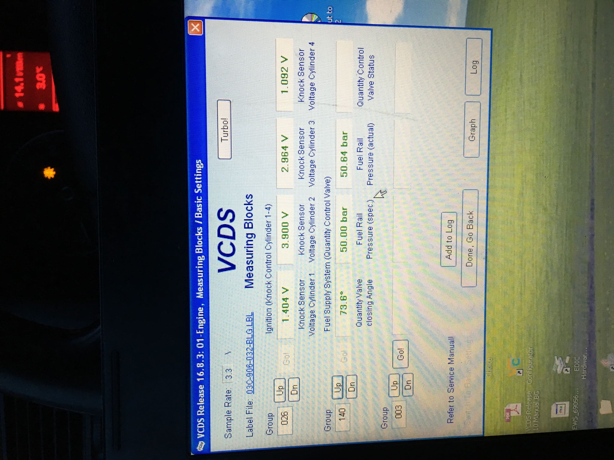

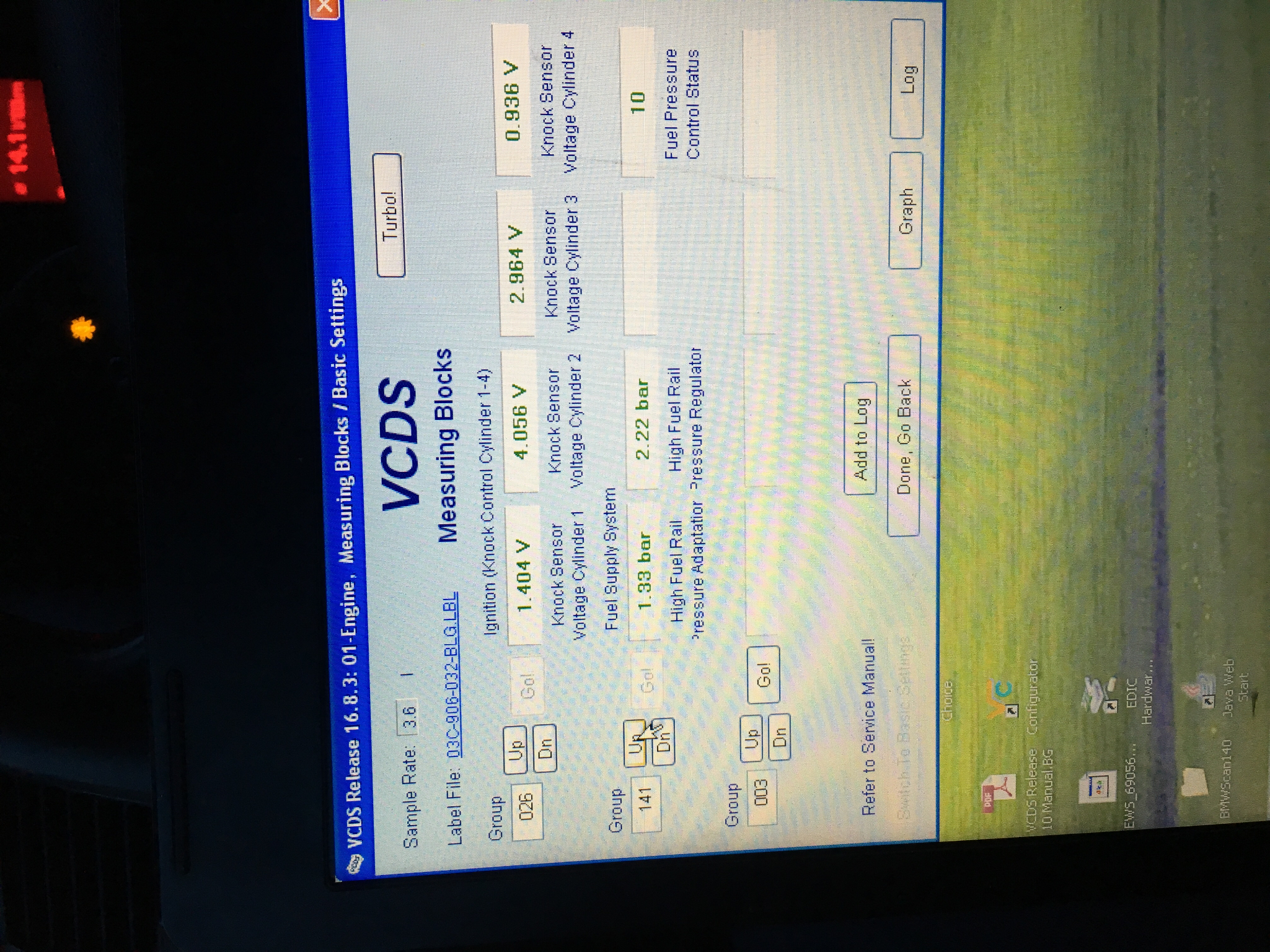

Здравейте колеги тъи като съм нов и незнам каде да споделя проблема пиша тук извинявам се ако има проблем.Имам голф 5 1.4 тси 140 коня 2008 година от извесно време се появи проблем. Взе да прекасва (присецва) както си карам даречем сас 80км подавам гаста примерно сваля на 4 скорост защото е дсг котия и почва едно прекасване присецване доста неприатно а като подавам газ на празен ход се изрезва супер мазно и като работи на празен ход сащо е добре няма тресене няма и плаващи обороти всичко си е наред. Закачам сас вагком и няма грешки в двигателя.това което успях да вида в актуални стоиности е тов но незнам дали е наред или не. Благодаря предварително за помоща.
