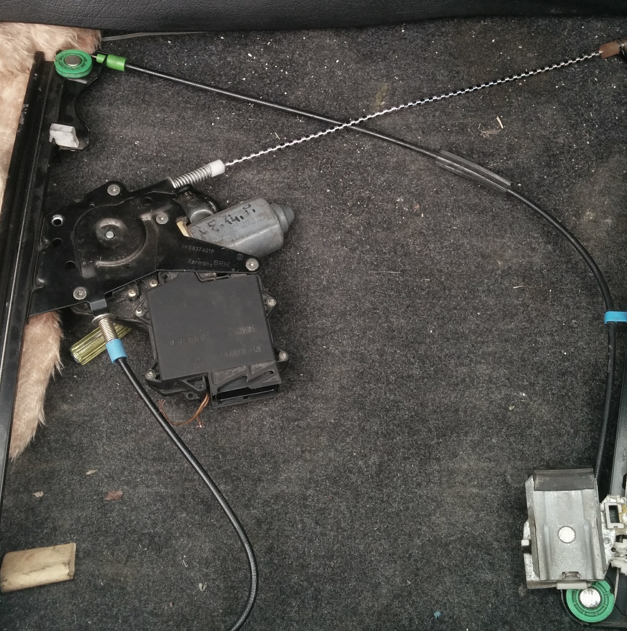

Голфът е с 2 врати и изведнъж отказаха да работят машинките на стъклата ( бутончетата работят ) . Когато пусна буксата на централното заключване отзад до стопа където седи апарата постонно щрака и само заключва или отключвс вратите .Щом махна машинката на лявата врата то се оправя .Ходих н майстор дигна ми прозореца с разпънка и ми извади цялата машинка за стъклото и каза че проблема е от модулчето .Според вас проблема дали ще се оправи ако си купя нова машинка.Също така машинката на дясната врата не е свалена и е в дигнато положение прозореца без да функционира машинката и когато натисна бутона за смъкване се отключват всичките врати чрез центр.заключване .Много странно моля посъветвайте ме.. :banghead
Майсторът ми каза че в това цялото е проблема и да си търся друго-работещо
