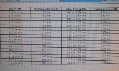

Можете ли да кажете каква е максималната ширина на гума,която може да се сложи на джанта 6.0j

martom написа:Можете ли да кажете каква е максималната ширина на гума,която може да се сложи на джанта 6.0j
6J - 175 mm min optimal 185 -195 max 205 mm

Мнениеот Andonov » Пон 06 фев 2017 10:56

Мнениеот martom » Пон 06 фев 2017 12:20
мерси.
