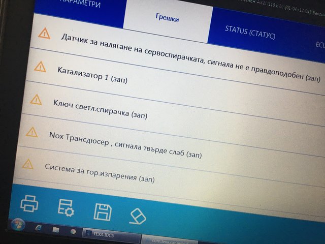

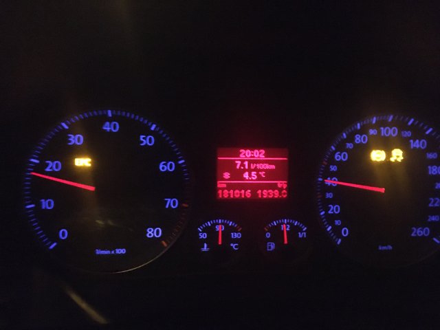

Здравейте. Миналата година си купих въпросният голф 5 2.0 ФСИ 150 К.С. 2004г. та смених доста неща по нея и накрая бяха задни апарати и дискове, и наскоро почнаха да ми светят няколко лампи на таблото и не мога да разбера каква е причината ... ходих при 2-ма майстори трият грешките спират да светят за седмица или месец и пак почват, иначе колата не се усеща да има проблеми ( в момента EPC спря да свети а свети лампата на мотора). Ако някой има идей нека каже?
и още един интересен поне за мен въпрос е защо при външна температура 4 градуса започва да ми писука и да пресветват градусите на таблото ?

Като ходи на майстори, какви грешки даваше?

Бяха 5-6 някъде но помня само грешка на ламбда сонда, нялагане на течноста за спирачките и АБС. И до колкото той ми обясни имам 3 сонди и не е на ясно коя от 3те е за смяна и за сега не е пипана, но по нялягането уж няма проблем и също така сменихме задните дискове и апарати

Писукането и мигането при падане на температурата под 4'С е с предупредителна цел към водача за зимни условия (възможност от поледици и т.н.).

Така и предположих но защо пък само на 4 градуса :) мерси все пак

4'C е прага на сигнализацията! Прави го еднократно след запалване ако отчете температурата 4'С или по-ниска. Отпред има и снежинка . Има подобна тема от форума:

Всички голфове са така , от голф 4 та до последния . За светенето на другите лампи , иди пак при майсторите дето си ходил преди , и запиши номерата на грешките. Така може да получиш адекватен отговор , че сега си е малко като хвърляне на боб.

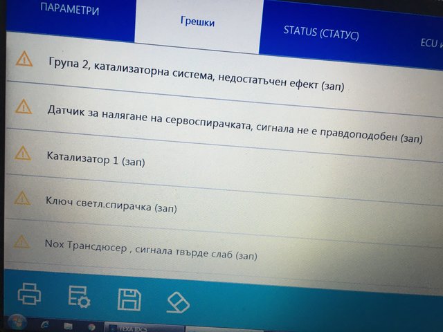

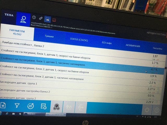

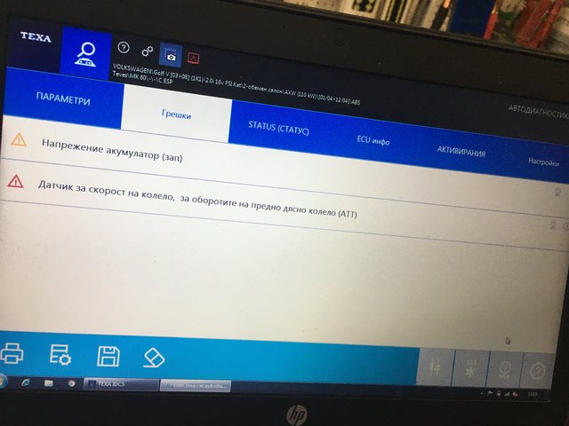

Това са грешките който ми показаха (проверих акумулатора казаха ми че работи перфектно и не е за смяна), също така ми обясни че имам запушване на единият катализатор и ще пробваме с една добавка сега, а за датчика ще ходя в понеделник най вероятно да го провери тъй като така или иначе една жичка беше запоявана и може би там е проблема но ще видим :) ... Някой ако има мнения или решения нека сподели ?

датчик за скорост предно дясно - при неработещ дачик ти изключва АБС, ЕПЦ и тракшъна - тези системи са взаимно свързани и ползват този дачик и затова ти светят трите лампи

Цялата дъндания беше заради една жичка към датчика :) запоена е и всичко е точно сега :Д
