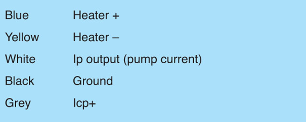

В крайна сметка с новата сонда успях да изчистя грешките. Причината беше тотално объркана подредба на кабелите на новата сонда. Наредих по цветово като на старата - първо подгрева, след което забелязах, че и други два са с разменени места. Дори при тази подредба в началото ми даваше грешка (при нагряване, сондата връща променлив волтаж в някакви граници до под 1 волт, в зависимост дали сместта е бедна или богата) - че генерираното напрежение е out of range. Започна се едно местене на 3-те останали жици (не знаех какво ибей-еца е решил да сложи на кой цвят)... в крайна сметка с проба-грешка накрая взе че стана, връщайки се в положението, при което до преди това ми даваше out of range. Заспа :D
Това го пиша, ако някой е решил да си купува сонда от ибей - работи, по-евтина е доста (wideband, 5 кабела), но си вижте кое къде отива и мерете.
- LyubomirSotirov
- Мнения: 32
- Регистриран на: Вто 22 дек 2015 20:31
- Автомобил: VW Golf 4
- Двигател: AUS 2000
Re: Въпрос - Ламбда сонда Golf 4 1.6 16v AUS
Ей така са оригинално кабелите:
