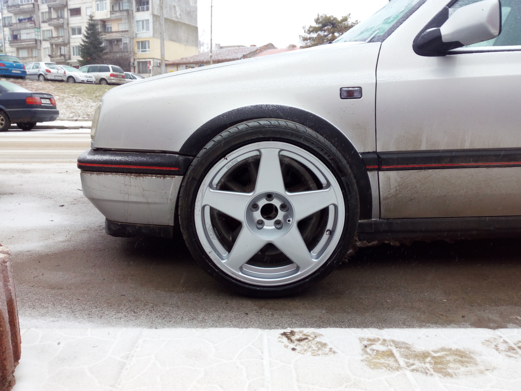

Здравейте , колеги . Имам едно питане , понеже до сега карах с 15ски , но взех 17 цола 8ж ет35 с гуми 205х40 , но колата ми е доста ниска . С фиксирано окачване жълто кони с червени пружини фк. Имам опасения , че няма да мога да ги събера отпред и ще опират . Как да го надигна малко отпред , понеже нямам излишни пари за койловери ?

Здравей,колега.Сменяш пружините и си ОК.Стандартни от Голф 3 с АБФ мотор или по-добрият вариянт- пружини Айбах за Голф 3.За съжаление не мога да ти предложа нито едните,нито другите ...Но в нета скоро четох обява за предни-Айбах...

Голфа е абф , само че със стокови пружини няма ли да се развали стойката спрямо задницата , целя колата да е стойкаджийка

Сам си си отговорил...но понеже питаше за отпред...За отзад по същият начин-или сменяваш и задните пружини или повдигаш упорната чинийка на амортисьора с подходящо парче тръба...
