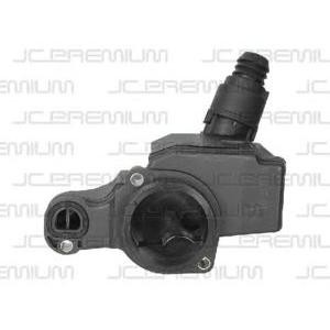

Вероятно си счупил това:
маслен+сепаратор,+обезвъздушаване+на+колянно-мотовилкови+бло+JC+PREMIUM+BSW001PR+VW+Bora+комби+(1J6)+1.6+16V+image-5757058310.jpg
маслен+сепаратор,+обезвъздушаване+на+колянно-мотовилкови+бло+JC+PREMIUM+BSW001PR+VW+Bora+комби+(1J6)+1.6+16V+image-5757058310.jpg (13.07 KиБ) Видяна 818 пъти
от него тръгва мъркуча нагоре към въздушния филтър.Те ти линк с актуални цени:https://www.autopower.bg/%D0%BA%D0%BB%D0%B0%D0%BF%D0%B0%D0%BD-%D0%BA%D0%B0%D1%80%D1%82%D0%B5%D1%80%D0%BD%D0%B8-%D0%B3%D0%B0%D0%B7%D0%BE%D0%B2%D0%B5-vw-bora-%D0%BA%D0%BE%D0%BC%D0%B1%D0%B8-1j6-1.6-16v-d19296c101.html

apolon написа:Вероятно си счупил това:
Здравей, ами не е това.Говоря за тънка пластмаса с формата на полу-кръг.Намира се точно след маркуча-в големия отвор на сепаратора.Реално тя прави големия отвор на този сепаратор с половин дебит.
