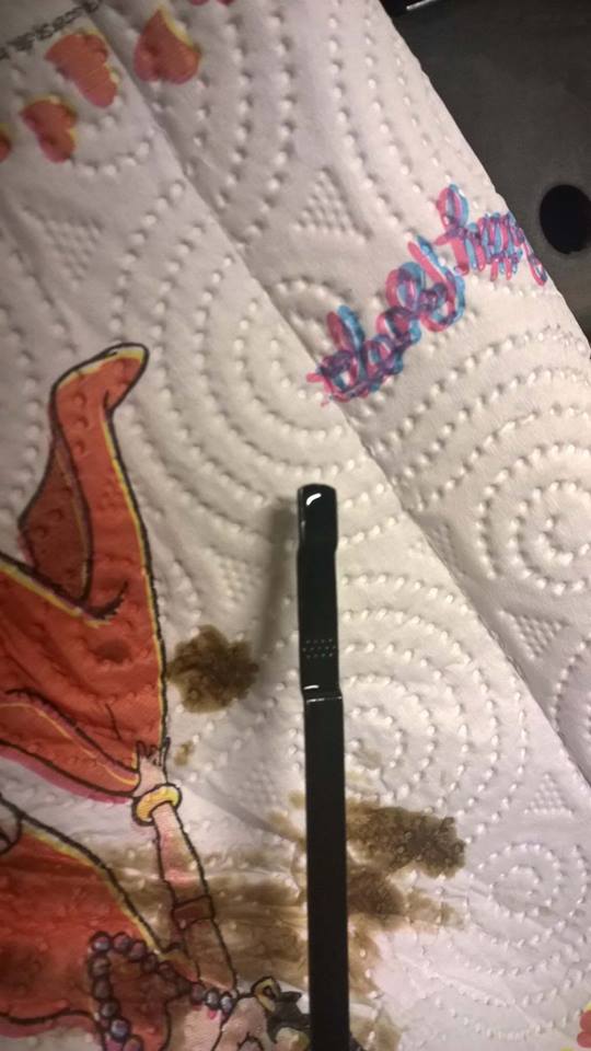

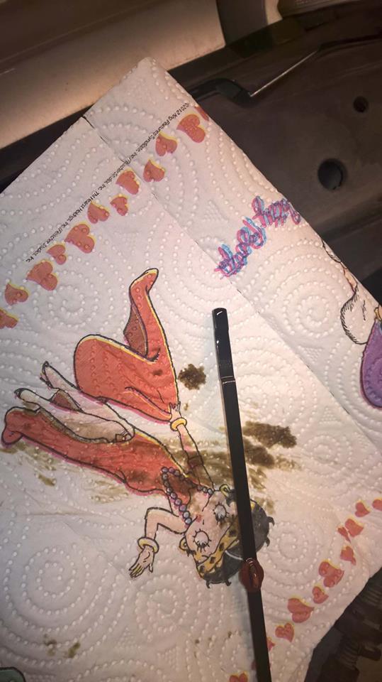

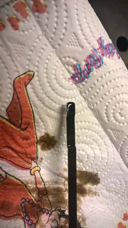

От щеката се виждат 3 капки .
Извинявам се за отвратителните снимки но просто след работа малко нямах сила за снимане пробвах ама нещо не стана .
Вижда се къде е горната граница и до къде е изгорило маслото.
Ако кажем така от 3 капки лиспващото масло 1 е от това че не се пълни до горе следователмо 2 капки от скалата на маслото липсват от щеката.

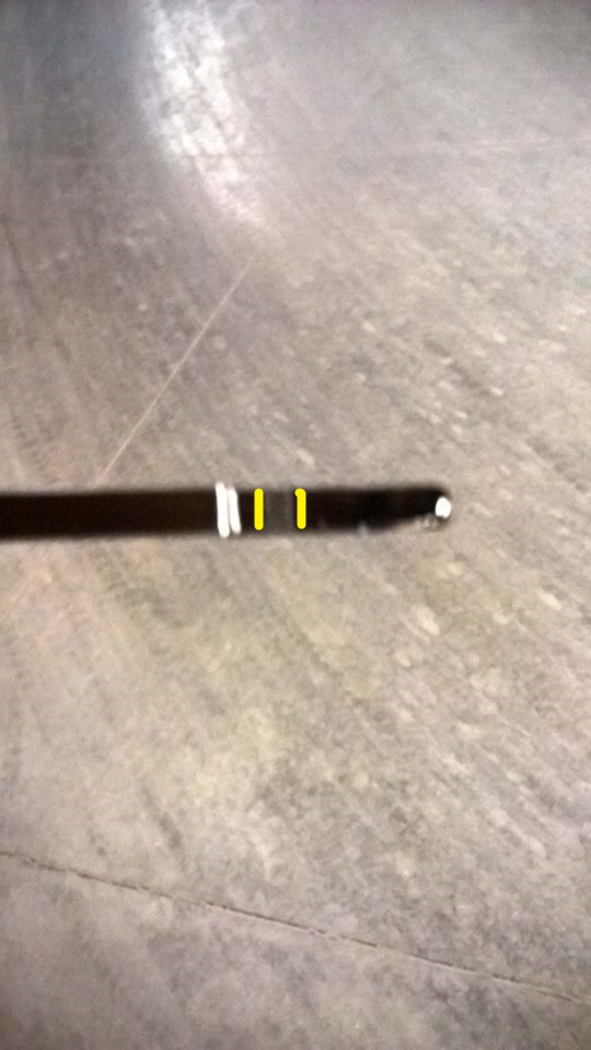

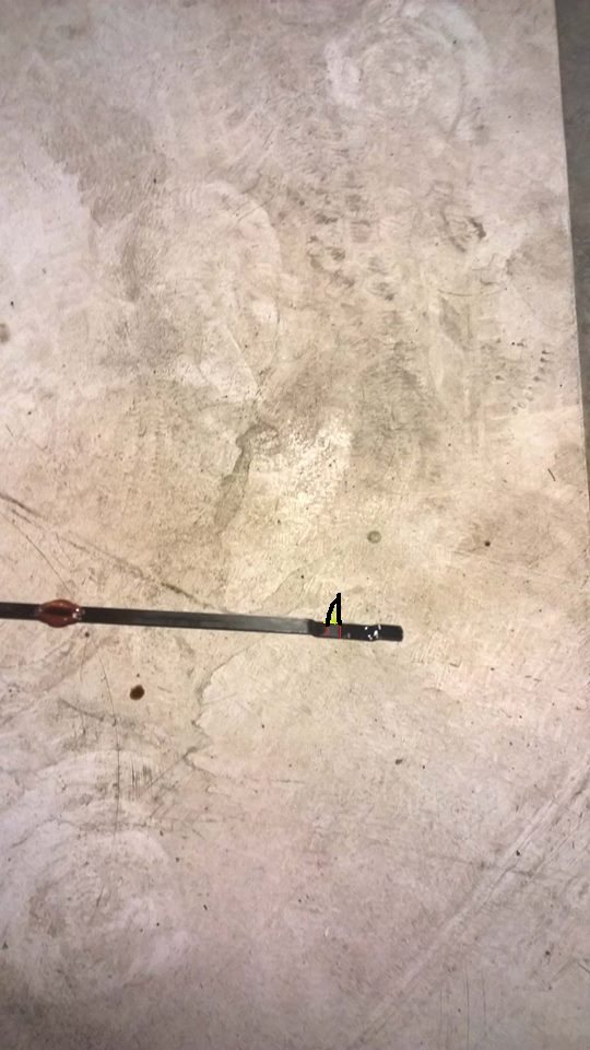

Така направих читави снимки ако помагат.
Проверих и ауспуха дали няма масло не няма сухо беше нормалните отпадъци вътре и чернилки.
Следователно отиваме към турбината ?
