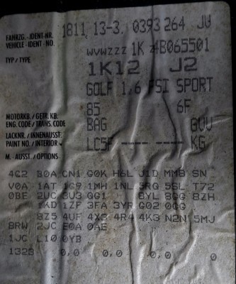

по вин ли ти го вадиха ? ако имаш лепенка в багажника или в сервизната снимай я и ще проверя,че моята етка не чете вин

tdi fen написа:по вин ли ти го вадиха ? ако имаш лепенка в багажника или в сервизната снимай я и ще проверя,че моята етка не чете вин
Да, по номера на рамата от талона

Не са те излъгали.
По номер на рама излиза 72Ah акумулатор за твоята кола.

да това е акумулатора 72 AH важен е стартовия ток този излиза EN 640 A писах ти лс
